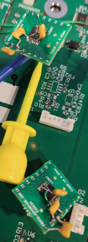

我们始终使用此部分。  这不是一个问题设计。  最近、我们正在将 RS-485 接口转换为 RS-232、方法是取消安装 RS-485 IC、并在“爱好板“上使用 MAX3221 将其替换为返工。  请参阅下图
两个返工都不起作用。  我们在 V-上看不到负电源、V+跟随 VCC 和 VDD。  这是我们进行原型设计的电路
我在导联上使用了两个 0402 电容器、并使用了三个易于看到的“chicklet" PTH“ PTH 电容器。  我认为布线长度并不理想、所以不会成为问题。  我也找不到带有 MAX3221 的现成 PCBA、或者我只是想购买它们。  最后、我想知道该部件是否比我预期的更敏感。

    简而言之、是的、电荷泵电路对 RS –232 收发器很敏感。 我将再次检查电容是否为 0.1uF。 但我想认为、您的实现应该仍然有效(它只会在 RS –232 驱动器上输出更多的噪声)。 是否有任何机会出现短礼物?
    下面是一个有关 RS –232 电荷泵工作原理的应用手册、供您参考。 底部是一些示例波形、您可以参考这些波形:
    https://www.ti.com/lit/ta / sszt674/ sszt674.pdf
    如果您想对我们的某个 EVM 进行完整性检查、我建议对该 EVM 进行采样:
    https://www.ti.com/tool/TRS3221RGTEVM
    它是不同的封装、但 TRS3221 与 MAX3221 相同。 只需点击“将样品添加到购物车“、即可免费获取其中一个。
