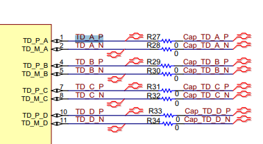

    尊敬的 Sven:
    抱歉、我假设您正在测量 SGMII 信号。 为了测量 100Base-TX 信号、您可以将差分探头的插脚放置在 PHY 和磁性元件之间的串联电阻上:

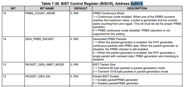

    如果 RJ-45 端口上未连接任何设备、则只能看到链路脉冲信号。 如果您要查看实际数据、请在 RJ-45 上连接一个支持 100M 的链路伙伴、并通过配置寄存器 0x0016 从 PHY 传输连续 PRBS。
    如果您使用其中两个 EVM 进行此测试、请确保禁用千兆位广播、否则 PHY 将在 1000Base-T(而不是 100Base-TX)下建立链路。 如果您有任何问题、请告诉我。

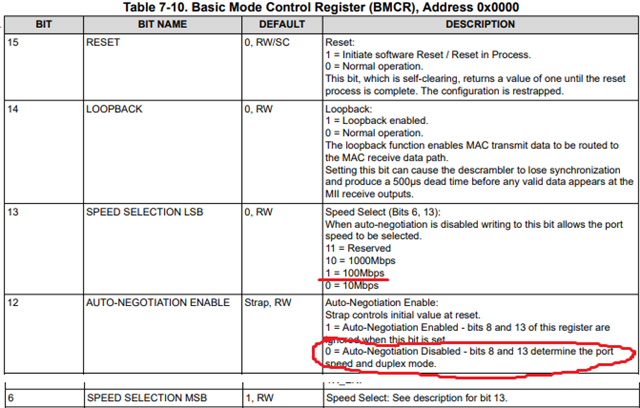

    如何禁用  EVM 的千兆位广播?  MSP430F5 系列 LaunchPad? 还是有另一种方法?
    要禁用千兆位广播、请使用寄存器 0x0000[13:12]和 0x0000[6]强制 100Mbps 速度:
    在本例中、您需要将 0 写入位 12、将 1 写入位 13、将 0 写入位 6。  我们通常在将 MSP430 LaunchPad 连接到运行 USB2MDIO 的 PC 时执行此操作。
