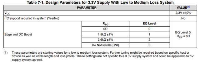

电源是否可以为 5V? 是的、EQ 电阻器的值应该是多少?
    您好:
    是、VCC 可以为 5V。
    这不应影响 EQ 电阻器的阻值、因为 EQ 引脚只需要特定的电阻值即可将引脚下拉至接地、下表中的 REQ 值仍适用于 5V 电源系统、如脚注所示:
