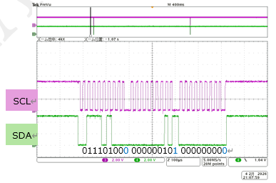

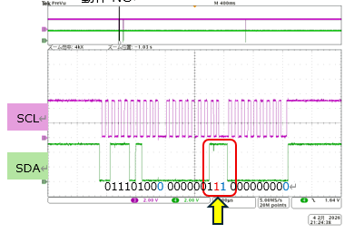

评估期间、我们遇到了器件不向评估板上的寄存器地址返回 ACK 的情况。
我附上了正常 (OK) 操作和异常 (NG) 操作的波形以供您查看。
正常运行波形
异常运行波形
需要关注的一点是、在异常波形中、SCL 和 SDA 的时序看起来几乎相同。 我们怀疑这可能导致故障。 您能否回顾波形并就可能的原因提供建议?

    尊敬的 Kyohei:
    两个示波器捕获之间的 EVM 设置有哪些变化、或者这种故障模式是周期性的?
    Tyler
    尊敬的 Tyler-San:
    感谢您的支持。
    在两个波形之间观察到的变化对应于器件变化。
    目前正在使用 8 个器件、其中 6 个器件显示运行失败的波形。
    Kyohei

    尊敬的 Kyohei:
    没有太多的异常,但检查假冒的设备。
    另一个角度是 I2C 总线的时序超出规格。 一个 TCA9554A 可能能够识别数据流、而另一个同类器件可能无法识别。
    客户如何生成 I2C 写入序列? 是有点拆裂、还是使用定义的处理器/MCU 或其他一些 I2C 驱动程序 (如 Aardvark)。
