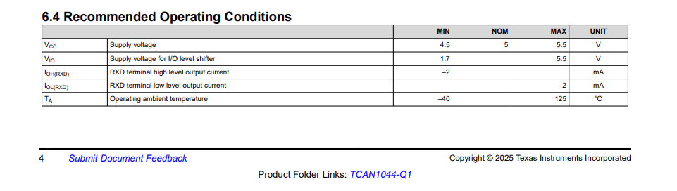

根据数据表、TCAN1044 的电源电压最小为 4.5V、最大为 5.5V。 那么、是否可以在 4.5V 的确切最小电压下运行 CAN IC?
CAN IC 用于物联网器件、而物联网器件用于 EV 车辆。 该器件将安装在电池组顶部、如 16S LFP。
CAN IC 的电源由降压转换器 LM5164 提供。 以前、它在 5V 的电压下运行、但现在、由于某些原因、我们必须将降压转换器的输出电压降低到 4.5V、因此可以在 4.5V 的电压下运行 CAN IC。

    我能否确切知道 TCAN1044 的最小绝对工作电压是多少?
    请勿在表“6.1 绝对最大额定值“中告诉我。 用“建议运行条件“来描述。

    是、根据数据表中的规定、VCC 的确切最小建议工作电压为 4.5V。
    遗憾的是、这是指定的规格、不建议低于该规格。 请注意、这意味着 4.5V 最小值正是保证数据表中指定电气特性的值。 因此、较低的值可能会起作用且不会损坏器件、但当 VCC 低于 4.5V 时、您观察到的电气特性可能与数据表指定的特性不一致

    但是、如果降压转换器发生任何故障、并且降压转换器的输出电压降至 4.4 或 4.2、则会对 CAN IC 的工作产生什么影响。
    因此、只是想了解 CAN IC 在电源方面的故障率条件。
    尊敬的 Parth:
    是的、一旦处于 UVCC 范围内、器件就应该处于受保护模式、如数据表的第 6.6 节和表 8-1 中所述、谢谢。
