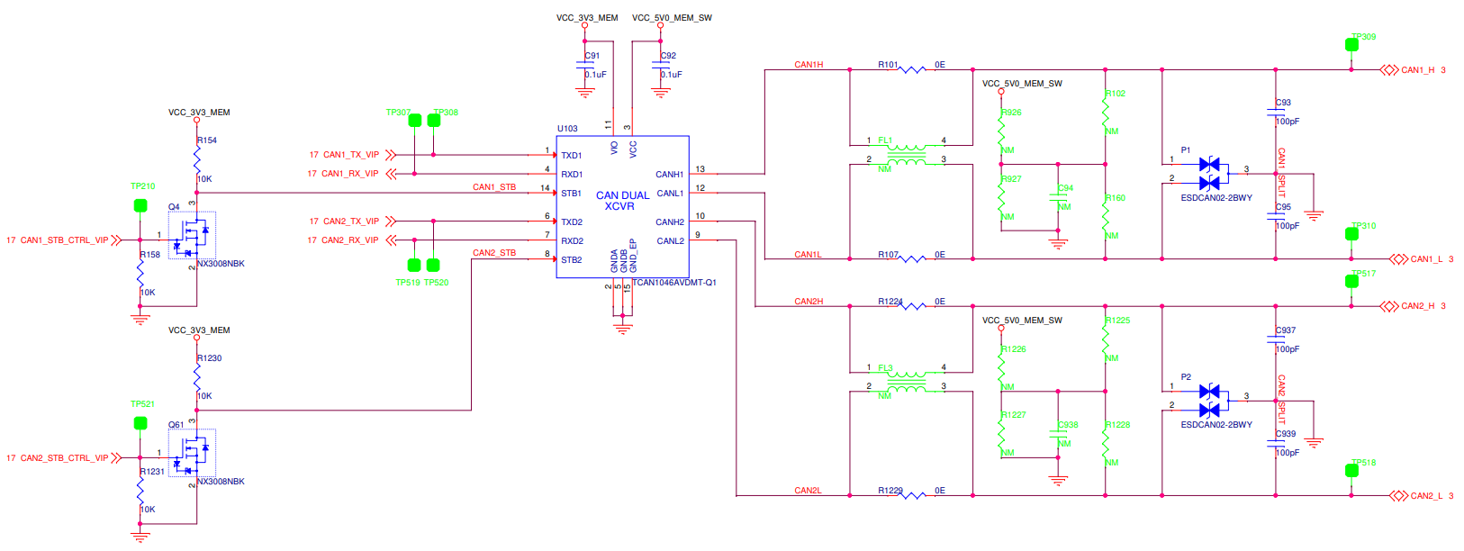

尊敬的 TI 团队:
您好!!
我们计划在设计中使用器件 TCAN1046AVDMTRQ1。 请查看下面随附的原理图以进行检查、请分享您宝贵的反馈。
注意:我们将在 CAN FD 标准中运行 CAN 1 通道、在 CAN 经典标准中运行 CAN 2 通道。
    HI RAM、
    整体看起来不错。 建议将 TVS 二极管放置在更靠近连接器的位置、同时确保正确端接总线、类似于数据表的图 11-3。
    您 也可以考虑使用 ESD2CAN24-Q1、谢谢。
    Michael。
    您好、Michael
    请注意、感谢您的反馈
