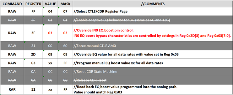

我将使用 LMH1208 作为 12G-SDI 电缆驱动器、并尝试通过 I2C 控制 SDI_OUT1 上的 CTLE/EQ 增强。
根据 LMH1228 和 LMH1208 编程指南 (2018)“、用于对 CTLE 升压进行手动编程的 LMH1208 宏如下:
我观察到的内容(问题):
  1. 我通过xx扫描 (0x00 至 0x94) 多次执行上述 LMH1208 宏。
  • 我可以正确读回寄存器 0x52 = xx(因此该值似乎已写入模拟路径)。
  • 但是,我确实做到了 不会 可以看到 SDI_OUT1 波形/均衡行为中有任何明显的变化。
  1. 根据 LMH1228“引脚覆盖寄存器控制“部分、我将寄存器 0x3F 从 0x01 修改为 0x03(即设置位 1)。 之后、SDI_OUT1 显示明显的额外升压/均衡。
  2. 我担心的是、LMH1208 “通过寄存器 0x2D/0x03“手动 EQ 宏没有提及寄存器 0x3F、我不确定使用 0x3F[1]是否是 LMH1208 的必需/正式步骤、或者是否意外依赖了某个不可取的行为。
我的问题:
a) 对于 LMH1208、为了使“手动 EQ(寄存器 0x2D/0x03)“可靠地在 SDI_OUT1 上生效、需要进行设置 寄存器 0x3F[1]= 1 (EQ 增强旁路的引脚覆盖)、具体取决于 OUT_CTRL 引脚状态?
B) 如果寄存器 0x52 与寄存器 0x03 匹配、则由于 OUT_CTRL(或其他引脚/多路复用器控制)控制的 EQ 增强旁路路径、输出是否仍然显示不变? 如果是、建议使用什么方法来强制寄存器控制行为?
c) 是否必须在对 0x2D/0x03 进行编程之前完成官方推荐的初始化/时序控制(例如,复位/重新初始化内部状态机)、以确保实际应用已编程的 CTLE 设置?
谢谢你。

    Hi Kawaguchi-San、
    1.是的,您必须覆盖销控制。 在该器件中、即使器件处于导通状态、引脚控制仍然有效、因此覆盖这一点至关重要。
    2.是的、如果 0x52 与 0x03 匹配、则可能就是这种情况。 要强制控制寄存器、理想方法是像使用 0x3F 进行覆盖一样进行覆盖。
    3.官方推荐是你最初看到的表格。 但是、看起来该表被错误标记、因为您更改的位相比覆盖位 3 更有意义。
    如果您有任何其他问题、敬请告知。

    (1) 请确认确切的 LMH1208 序列(宏)
    我根据 LMH1228“手动 CTLE 控制 (AM0)“表创建了以下建议的宏、并包含 LMH1208 特定的更改:
    建议的 LMH1208 宏 (SDI_OUT1 @ 12G):
    LMH1228 表中列出的差异:
    • 替换RAW 3F 20 20为RAW 3F 03 03(设置位 1 以进行引脚覆盖;保持位 0=1)。
    • 已删除RAW 31 00 60、因为 LMH1208 仅在 AM0(无 AM1)中运行。
    • 已删除RAW 0A 0C/00、因为 LMH1208 没有 LMH1228 CDR 状态机复位序列。
    问题 1:
    能否确认上面的宏是 推荐/官方 如何确保手动 EQ (0x2D/0x03) 对 LMH1208 SDI_OUT1 生效?
    问题 2:
    设置寄存器 0x3F[1]后(引脚覆盖)、0x2D[3]=1仍会运行 必需 或者是否0x3F[1]=1单独强制寄存器控制的 EQ、从而不需要覆盖“位 3“?
    (您关于表被错误标记的注释使我不确定 LMH1208 表是否应显式覆盖 0x3F[1]而不是 0x2D[3],或者对此加以补充。)

    Hi Kawaguchi-San、
    [引述 userid=“545452" url="“ url="~“~/support/interface-group/interface/f/interface-forum/1612741/lmh1208-lmh1208-does-manual-eq-reg-0x2d-0x03-require-setting-reg-0x3f-1-to-takdoes-manual-eq-reg-0x2d-0x03-require-setting-reg-0x3f-1-to-take-effect-on-sdi_out1/6220858
    [/报价]
    在下表第二行中增加 3F 02 02 就足够了。
    [引述 userid=“545452" url="“ url="~“~/support/interface-group/interface/f/interface-forum/1612741/lmh1208-lmh1208-does-manual-eq-reg-0x2d-0x03-require-setting-reg-0x3f-1-to-takdoes-manual-eq-reg-0x2d-0x03-require-setting-reg-0x3f-1-to-take-effect-on-sdi_out1/6220858 问题 2:
    (您关于表被错误标记的注释使我不确定 LMH1208 表是否应显式覆盖 0x3F[1]而不是 0x2D[3],或者加以补充。)[/报价]
    还需要 0x2D[3]。 0x3F[1]会覆盖引脚控制到寄存器控制。 0x2D[3]启用通过 0x3[7:0]控制 EQ 值。
    [引述 userid=“545452" url="“ url="~“~/support/interface-group/interface/f/interface-forum/1612741/lmh1208-lmh1208-does-manual-eq-reg-0x2d-0x03-require-setting-reg-0x3f-1-to-takdoes-manual-eq-reg-0x2d-0x03-require-setting-reg-0x3f-1-to-take-effect-on-sdi_out1/6220858 问题 3:
    对于 LMH1208、CTLE 页面寄存器 0x3F 的功能是否与 LMH1228 0x3F 定义相同(至少针对位 1)?
    如果是、您能否分享 官方位说明 对于 LMH1208(位名称/行为)、以及是否计划勘误表或文档更新?
    是的、这与 LMH1228 位说明相同、因为 LMH1208 也是相同的。
    如果需要、我们可以更新编程指南。
    j
    尊敬的 J:
    感谢您的澄清和确认。
    我们将通过添加“RAW 3F 02 02“并保持“0x2D[3]=1"来“来通过寄存器 0x03 启用寄存器控制的 EQ、从而继续执行 LMH1208 手动 EQ 序列。
