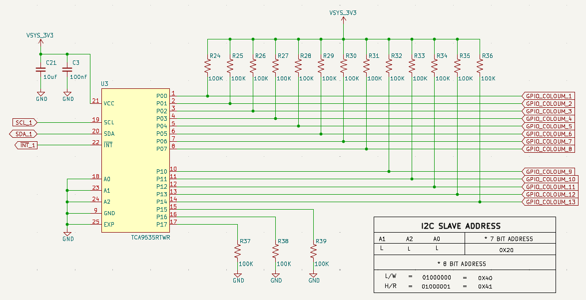

器件型号: TCA9535
我们的产品中使用了 TCA9535RTWR IC。 我已附上该图像供您参考。
如图所示、端口 P15、P16 和 P17 通过 100k 下拉电阻器连接到 GND。
我们能否移除这些引脚上的下拉电阻器并将其保留为 NC(未连接)?
请提供建议。

    您可以通过移除 PD 100k 电阻器使其保持 NC、但我建议您将 P15/P16/P17 设置为输出、以防止悬空 CMOS 输入产生过多的 ICC 电流消耗。
    您未考虑 TCA9555RTWR 的任何原因、因为该器件在所有 IO 引脚上实施了内部 100k PU 电阻器。

    我们之前选择了 TCA9555RTWR 、但在将其与进行比较之后 TCA9535RTWR 主要区别在于成本。 因此、我们决定选择 TCA9535RTWR IC。
    根据您的建议、我们可以移除下拉电阻器。 但是、我们将确保将 P15、P16 和 P17 配置为输出、以防止不必要的电流消耗。 是这样吗?
    另外、关于图中显示的 100k 上拉电阻器、我们是否应该在每个端口上安装一个上拉电阻器?
    我们可以移除上拉电阻器吗? 请提出此建议。

    根据您的建议、我们可以移除下拉电阻器。 但是、我们将确保将 P15、P16 和 P17 配置为输出、以防止不必要的电流消耗。 正确吗?
    是的。 这是为了防止通过 ICC 消耗过多电流、并防止触发不必要的中断。
    我不知道您的系统的复杂性。 如果您可以保证每个输入都由 GPIO 驱动到 VCC 或 GND、并且没有 tri 状态或悬空状态、则可以移除上拉电阻器。
    如果您预计该引脚会在任何时候悬空、这可能会导致不必要的中断触发并增加 ICC 电流消耗。
