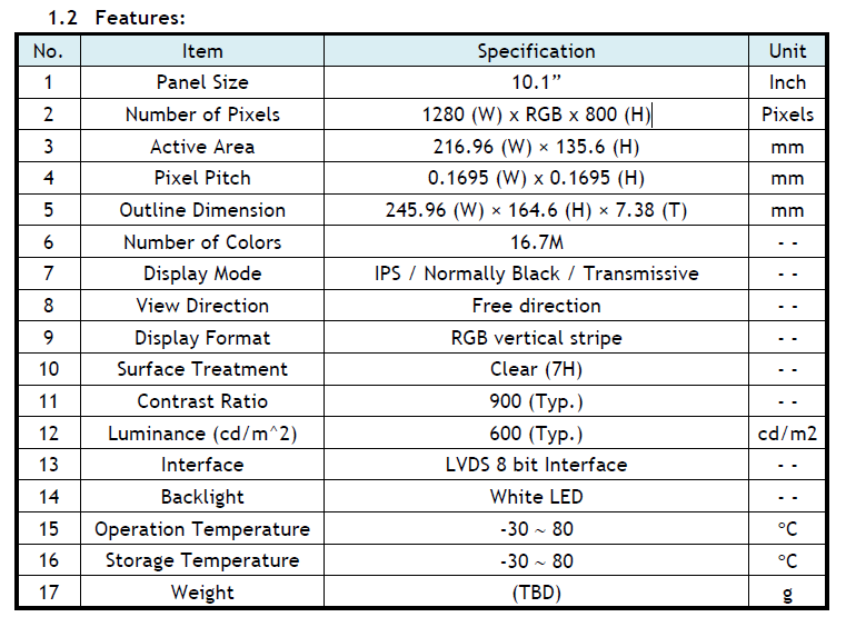

我已经确定了 SN65DSI84-Q1 器件、从而支持我的硬件架构、从而提供 DSI 转 LVDS 功能。
我想确保此部件可以正确驱动我的 TFT 模块、特别是 1280 (W) x RGB x 800 (H) 像素的分辨率。 以下是我的 LVDS 显示器的所有规格:

    为了确定是否可以支持该分辨率、我们将使用 LVDS 像素时钟速率。
    LVDS PCLK 速率=水平总(像素)x 垂直总(行)x 帧速率 (fps)。
    为了获得准确的 PCLK、我们需要这些值总和和帧速率。
    估计:
    但是、如果我们假设消隐开销为 15%且 60fps、则 PCLK =((1280 x 800) x 115%) x 60fps = 70.656MHz、该值处于 LVDS CLK 限制范围内。
    请注意、由于假定了消隐速率和帧速率、因此这并不准确。 为了获得精确的分辨率、我们需要更多信息。

    感谢您发送编修。 您可以在下面找到我的 TFT 技术规格的其他信息:
    PCLK = DCLK = 72.4MHz(典型值)
    如果我理解正确、SN65DSI84-Q1 可以处理我的 LVDS TFT 模块。 我可以向您发送屏幕引脚排列、以检查是否可以将这两者连接在一起?

    DSI84 支持您共享的 72.4MHz PCLK 频率、因为它在每个端口的 25 - 154MHz 限制范围内。
    DSI84 通过两个端口支持 LVDS 输出、每个端口都有一个时钟通道和四个数据通道。 它可以支持 18 或 24 bpp 色深。 您也可以在此处共享引脚排列。

    请参阅随附的 TFT 模块技术数据表、我们希望使用该模块。
    提前感谢您仔细检查和查看此内容。 我对将 DSI84 用于我的项目非常有信心。
    如果我错过了有关 TFT 模块规格的任何信息、请告诉我。
    Valentin
    e2e.ti.com/.../13_2D00_101ZIEBCAD0_2D00_S.pdf
    尊敬的 Valentin:
    是的、应根据数据表信息支持此 LVDS 显示。  如果您需要更多信息、请告知我们。
