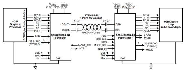

我设计了一个视频源板和一个显示屏之间的短距离链路(~2 米)。 我需要运输:
  • 视频:24 位 RGB (RGB888)、速率高达 1280×800 @ 60fps(显示端具有并行 LVCMOS)
  • 音频:I2S
  • 控制:I2C(理想情况下为双向,例如面板/触摸控制)
系统目标
目标显示屏需要经典并行接口:RGB24 (LVCMOS/LVTTL)、PCLK、HS/VS/DE。 我想将此接口移动到~2m 以上的非板载位置、同时还承载 I2S + I2C。

    目标显示屏需要经典的并行接口:RGB24 (LVCMOS/LVTTL)、PCLK、HS/VS/DE。 我想将此接口移至板外~2m 的距离、同时还承载 I2S + I2C。
    最适合该应用的器件是 DS90UB926-Q1 -它包括并行 LVCMOS 接口、单独的 PCLK、HS、VS、DE 引脚、 I2S 音频(立体声)接口和通过 FPD-Link 进行的 I2C 通信 (SDA 和 SCL)。 可接受的 PCLK 范围为 5MHz 至 85MHz (175Mbps 至 2.975Gbps)。
    TI 解决方案中、源端是 MIPI DSI(串行器侧)、接收端解串器输出并行 RGB24 LVCMOS 吗?
    适用于指定分辨率的理想解决方案是 FPD-Link III 器件 DS90UB941AS-Q1 最终目的 DS90UB926-Q1 。 这些接口与传输 MIPI DSI ->并行 RGB888 LVCMOS 接口兼容。
    如果 DSI→SerDes→RGB24 是可行的、您是否可以为 1280×800@60 推荐最合适的串行器/解串器对并确认任何限制条件(像素时钟限制,通道数等)?
    DS90UB941AS-Q1 可通过单个 FPD-Link 实现从 25MHz 到 105MHz PCLK 的范围。 DSI 最多包含 4 个通道、每个通道高达 1.5Gbps。
    分辨率计算结果约为 67.584MHz PCLK(消隐* 60fps 时为 1280 * 800 * 1.1)。

    DS90UB925-Q1 也可作为替代方案使用、它是 DS90UB926-Q1 和原始目标显示接口中包含的所有信号的直接镜像。
    根据您的经验、FPD-Link III 是否非常适合~2m 电缆上的这种“未压缩面板链接“用例 (RGB24 +反向通道控制+ I2S)? 或者您是否会推荐其他 TI 技术/系列?
    许多客户使用了不同接口的组合(例如本例)、通过 FPD-Link 解串器均衡、只要从整个系统的角度满足通道规格、电缆长度就有很大的灵活性。
