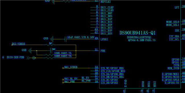

DS90UB947-Q1 的 PDB 引脚电路设计、是否存在下图所示的任何问题? SOC I/O 电压电平为 3.3V、DS90UB947-Q1 I/O 电压电平为 1.8V。 LVDS-SER-PDB 网络通过两个电阻分压为 1.8V。 使用万用表测试 PDB 引脚时、屏幕黑屏片刻、然后再次亮起、时间非常短。 只有万用表探针接触 PDB 引脚时才会发生这种情况。 探头保持在 PDB 上后、没有黑屏。 使用示波器测试 PDB 引脚时也会出现同样的问题。 原因是什么?

    示波器型号:Agilent Technologies DSO7104B、万用表型号:Fluke 15B PRO。
    请帮忙确认下这个电路是否有问题。尝试过调整SOC端驱动能力、没有改善。μ s

    示波器测试方法:
    使用示波器的通道 1 进行测试。 将示波器的接地夹连接到受测器件的接地端、将示波器探头连接到 PDB 引脚。 当探头短暂接触 PDB 针时、显示屏短暂黑屏、然后恢复正常。 如果示波器探头长时间保持与 PDB 引脚的连接、屏幕将正常显示。 测试使用 X1 和 X10 示波器探头比率执行;问题仍然存在。
    万用表测试方法:
    使用万用表的电压范围进行测试。 将黑色万用表探针连接到受测器件的接地端、将红色探针连接到 PDB 引脚。 出现同样的问题。
    请首先帮助确认此电路设计是否存在问题。
    但是、在另一个电路略有不同的 SOC 平台(使用 TI 941 1.8V I/O 端口)上、测试期间未观察到此类问题。
    如下图所示:

    感谢您分享 UB9 原理图 — 这是一个有用的对比。
    UB947 原理图上的 R333 看起来好像连接到 GND、但 TI 数据表中不建议这样做。 连接万用表探头很可能会完成电路、然后会引入一些 RC 延时时间。 经过这段时间后,屏幕就会恢复。 虽然 UB9李 原理图也在 PDB 引脚上包含一个连接到 GND 的电阻、但它的电阻值要高得多(100k Ω 而不是 12k Ω)、因此此处的 RC 电路的延时时间要小得多。
    为便于将来参考、建议匹配文档“引脚配置“和“典型应用“部分中概述的 TI 数据表实施方案。
    尼古拉
    您好、
    • TI 947 的 PDB 引脚是否由 SOC 控制? 我是否仍需要添加一个上拉电阻器和一个去耦电容器?
    • SoC 的所有 I/O 均为 3.3V。 TI 947 的 PDB 引脚的电阻分压器用于降至 1.8V。
    • 此产品目前正在大规模生产。 是否有优化的解决方案?

    这将取决于确切的系统实现。 PDB 引脚可以通过硬件(使用 RC 电路)或软件(由 SoC 控制)进行控制
    鉴于这在大规模生产中、硬件无法更改。 但是、现有硬件不应引入任何固有风险、因为万用表在这种情况下不是一个因素。
    尼古拉
