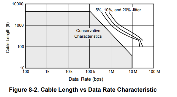

我们的团队正在寻找具有以下规格的 RS 422 收发器:
40Mbps
3.3V 和 5V 输入范围
30m 的电缆长度
查看 THVD2450V-THVD2450 的数据表 EP、似乎符合这些规格。 不过在数据表的图 8-2 中、对于高于 10Mbps 的数据速率、电缆长度实际上应该为 0。 这张图是否仅适用于较低数据速率的模型? 是否有 50Mbps 模型 (THVD2450V-THVD2450 EP) 的我可以参考的图? image.png
    嗨、Jonah、
    该图仅是所有收发器的标准 RS –485 图、显示了典型电缆长度/数据速率权衡因素。 我认为、它实际上源自原始 RS –485 标准。
    但对于该收发器、不适用。 许多现代收发器(包括我们的 THVD24xx 系列)支持这些更高的数据速率。 当然、要实现这些高数据速率、电缆长度要求仍会更短。 但由于 RS RS-485 驱动器具有更强且更干净的开关速率、这些更高的数据速率现在成为可能。
    THVD2450V-THVD2450 EP 在这里是一个不错的选择、但请注意、它是半双工的、而不是全双工的。 通常、全双工收发器用于 RS 422 应用。 在这种情况下 、您可以 改用我们的 THVD2452V-THVD2452 EP 收发器。
