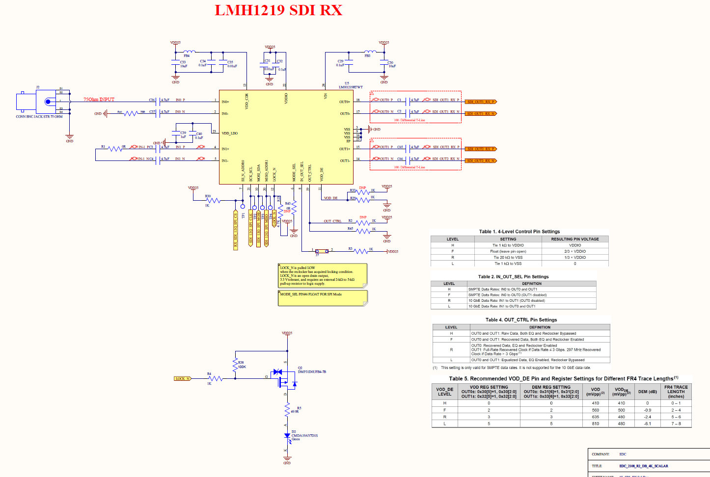

我目前在设计中使用 LMH1219 时钟恢复器、并观察到 LOCK_N 输出上的异常行为。
测试条件:
SDI 电缆在上电前已连接。
FPGA 组电压为 2.5V
LOCK_N 配置为连接到 2.5V 的 4.3k 上拉电阻
LOCK_N 连接到 LED 指示灯电路和 PolarFire FPGA 输入(配置为 LVCMOS 2.5V 输入,未启用内部上拉电阻)。
观察到的行为:
当电路板在连接有效 SDI 输入的情况下上电时、LOCK_N 信号短暂变为低电平(LED 亮起)、表示锁定。 不过、即使 SDI 电缆仍处于连接状态且输入信号稳定、在短时间后、LOCK_N 也会变为高电平并保持高电平(LED 关断)。
设备似乎最初检测到锁、但随后不久就会丢失。
请说明可能的原因:
LOCK_N 在启动时短暂置为有效、然后置为无效。
可能导致此行为的任何配置、配置 (strap) 设置或速率检测注意事项。
这是否与信号完整性、输入速率不匹配或所需的初始化序列有关。
感谢您的支持。

    我明白了。 我在原理图上没有看到任何问题。 我们能否验证器件是否正确供电?
    如果器件正确供电、我建议通过寄存器配置重新启动 CDR。

    您好、Milan、
    我同意信号是否为 SMPTE 格式、它应该能够正常工作。 我再次查看了 strap 配置、并注意到为 OUT_CTRL 选择了旁路掉的时钟恢复器。 如果时钟恢复器被旁路掉、则不会发生 CDR 锁定。 当 LED 熄灭时您仍然看到输出吗? 此外、您能否将 OUT_CTRL 设置为 F、看看这样是否会使 LED 亮起?
    j
    尊敬的 J:
    当我们将 OUT_CTRL 引脚悬空时、会使 LED 稳定亮起。 看起来问题已经解决。
    非常感谢、非常感谢。
