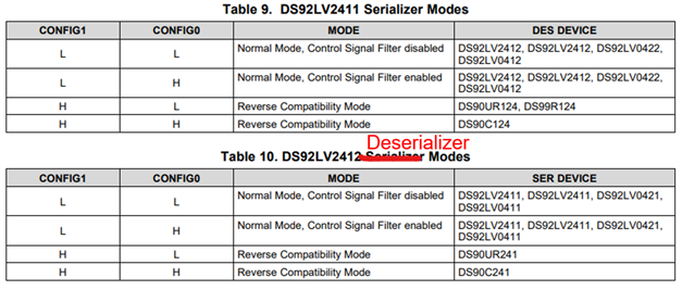

您好、DS92LV241x 系列/解析器设备为 24 位有效载荷+ 3 个控制位、总位数为 27 位、最高可达 50MHz、即 1.35Gbs。 我需要通过 1.25Gbs SFP 在 50MHz 时钟 (1.2Gbs) 下移动 24 位。
DS90c 器件为 24 位、但仅接受高达 35Mhz 的时钟。
DS92LV241x 数据表未详细介绍兼容模式。 如果我为 DS90C 器件(24 位,无控制位)以兼容性模式运行 DS92LV241x 器件、这是否意味着 DS92LV241x 器件会忽略 3 个控制位、而仅发送 24 位有效载荷?
我能否在 DS90C 兼容性模式下运行 DS92LV2412/DS92LV2411 对、以便在 1.2GB 且频率为 50MHz 的情况下形成 24 位流?
谢谢您、
Eric
    更正:经过更多挖掘后、我发现 DS90C 的“框架“也有控制位、并且还会超过我使用的 SFP 的速度。 返回到绘图板。
    您好、Eric、
    感谢您问这个问题。 只需澄清一下,兼容模式会是这样的 — 例如,DS92LV211 串行器与 DS90C124 解串器配对、或 DS90C241 串行器与 DS92LV2412 配对。 此处列出了兼容器件(抱歉,表 10 上有一个拼写错误)。
    您能否解释一下什么是 SFP 以及您的预期用例(显示规格,soc 输出等)? 很高兴帮助您找到适合您的用例的解决方案。
    BR、
    以斯帖
    SFP 是一种 1.25GB 的光学模块。 这就是设置最大比特率。 用例是 24 位原始并行总线到串行->光学->串行到 24 位原始并行总线。
    目标是以<=1.25GB 的比特率通过光纤发送 24 位有效载荷。 有效载荷的一部分是需要时钟频率为 25MHz 倍数的 MII 数据。
    我目前使用 25MHz 的 DS90Cx 器件的链路正常工作、但这只会产生~600MB 的比特率、并在 1.25GB 光学收发器的巨大潜力上浪费大量时间。 由于时钟需要是 25MHz 的倍数、因此我想达到 50MHz。 DS90Cx 的选配器/选配器对 35MHz 只有好处、所以我希望转换到 DS92LV241x 选配器/选配器。 不过、包括控制位、总帧为 28 位、这使得位速率为 1.4GB。 对于光学模块来说过快。
    我误读了 DS90Cx 数据表、错误地认为总帧为 24 位。 因此、我希望 DS92LV241x 的“DS90Cx 兼容模式“忽略 3 个控制位、总帧为 24 位。
    但是、这一切都不正确、因为 DS90Cx 器件也在 24 位有效载荷中添加了控制位、因此我当前工作链路的比特率实际上为~700MB。
    最后、DS90Cx 或 DS92LV241x 器件无法实现我的目标。 DS90Cx 不会执行 50MHz、DS92LV241x 超过 50MHz 下的最大比特率。
    我已经决定使用 Lattice FPGA 与内置的 ser/deser ,所以我可以定义并行总线宽度。 这样、我就可以在 50MHz 下运行并调整并行总线宽度、以尽可能提高 1.25GB 光纤收发器。 这在 24 位的固定并行总线宽度(+个控制位)下无法实现。
