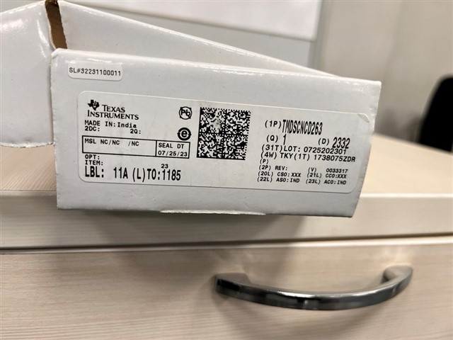

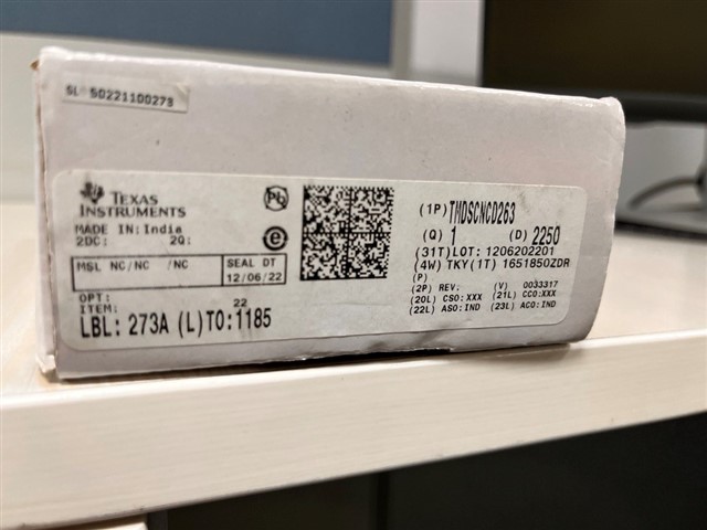

    您好 Aaron、
    以表格形式显示信息。
    Sr. No
    控制卡
    提供
    在中接收
    链路状态
    1.
    卡 1
    美国特拉华州
    无超时
    2.
    卡 2.
    美国特拉华州
    无超时
    3.
    卡 3.
    Pune、IND
    2025 年 5 月
    超时
    4.
    卡 4.
    Pune、IND
    2026 年 2 月
    无超时
    注意:固件+ SDK +库是相同的
    共享图像、
    1. 卡 3:
    1. 卡 4:
    希望这有所帮助。
    CY、
    Chris(通过离线电子邮件为客户提供)

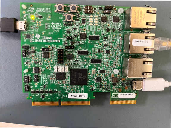

    您好、Chris、
    此处很难继续调试、因为问题在我们这边是不可重现的、您能否向客户发送新硬件、客户可以将电路板退回给我们、以便我们进行调试。
    您好 Aaron、
    这里显示了工作卡的控制器映像、
    而卡给麻烦如下图所示。
    看起来有区别、正在运行的加速器具有“EtherCAT 硬件加速器“、而不运行的加速器没有。 我认为这解释了为什么以“K"作为“作为特性列表的那个会带来麻烦。
    这一点对我们来说是个问题、因为我们的硬件使用的是 AM2631CNDGHAZCZR、后者看起来确实具有“EtherCAT 硬件加速器“。
    注意:这两张图片都是我们在印度的图片;我可以在美国办公室获得相同电路板的图片、但没有显示此问题。
    我不确定  在下订单 TDMSNCD263 时如何解决这个问题。
    谢谢&谨致问候。
    Uday
    感谢您提供这些信息。  美国办公室董事会的相应信息也会有所帮助。
    Aaron & Nilabh — 出现这种情况可能是由于缺少 EtherCAT 硬件加速器(正如 Uday 中的“K"版本“版本板版本板所指出的那样)、或者非工作板装配了预发布的“XAM2634C..."</s>“ 器件。  可能是预发布的芯片还是“K"版本“版本是此处的罪魁祸首。
    最好知道是否确实如此 — 此后 Uday 可以相应地进行准备。
    Chris
    您好、Chris、
    我可以确认 K 器件不支持 EtherCAT。
    Chris、让我深入研究一下、看看我们是否无意中得到了 EVM 中的错误器件。 我会让你保持发布。
    您认为客户是否会考虑 AM261 或 AM263P? 我们没有计划对 AM263 进行任何 SDK 更新、对于包括 EtherCAT 在内的工业通信的支持将倾向于 AM261/AM263P。
    看起来有点奇怪、只是从特拉华州获得了控制卡控制器映像、它有“K"部分“部分、但没有问题。
    附上下图、
     在美国、TDMSNCD263 的其中一个的“K"部件“部件是如何工作的、与我一起的情况并非如此?
    正如 Chris 强调的、XAM26 材料是预量产材料、因此不能保证其配置为 DS 规格 — 在这种情况下,EtherCAT 未被禁用、因为它将用于生产的“K"器“器件。
