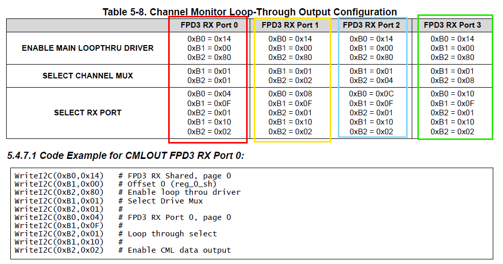

我要在 CMLoutput 上测试 FPDLinkIII 的眼图、我是否可以直接在通常配置寄存器的命令之后添加以下 I2C 命令?

    Howdy Jianchen,
    建立链路并完成正常配置后、表 5-8 中的 I2C 命令系列对应于为每个特定 RX 端口启用 CMLOUT。
    请注意、一次只能使用 CMLOUT 监控一个端口。 为了进行进一步测试、建议在 BIST 期间监控 CMLOUT 以验证无错误操作。
    我正在使用 Tek MSO71254C 示波器。 您能告诉我使用此示波器测试眼图的设置方法吗?  [/报价]
    要测试 CMLOUT、我们建议使用差分探头。 这需要 在 CMLOUT +/-引脚之间、在外部放置 100Ω 终端电阻。 如果您的示波器具有 100Ω 差分终端、则不需要外部 100Ω 电阻器。
