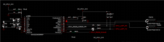

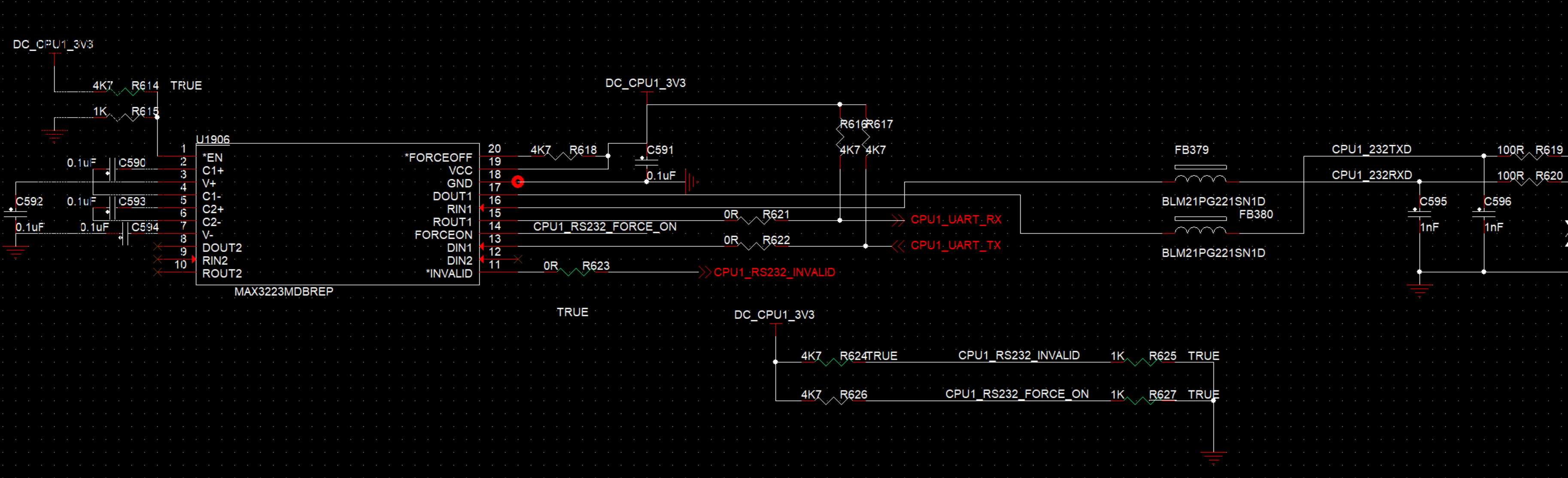

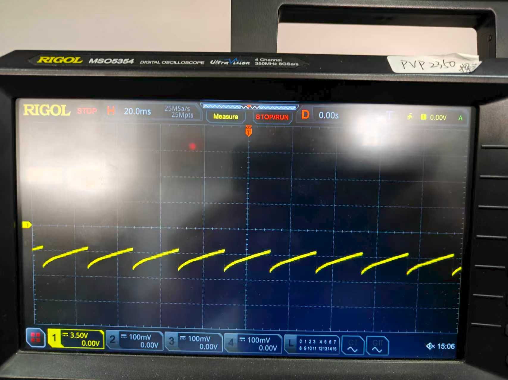

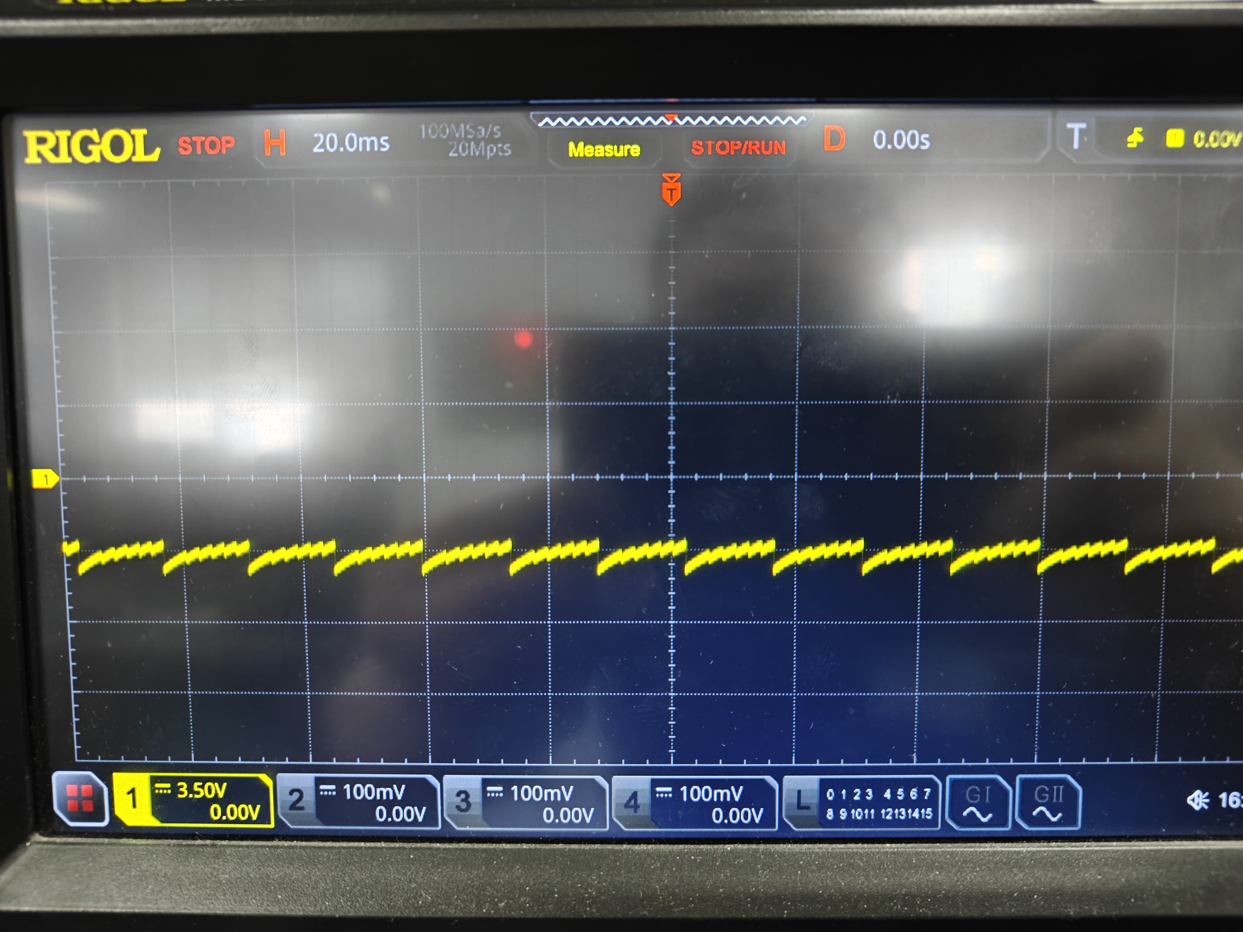

我们遇到了 MAX3223MDBREP 芯片的输出打印中填充了错误字符的问题。 我们测量了 DOUT1 波形、并发现异常水平、如附件图所示。 我怀疑此级别导致出现随机字符。 我们测试了 CPU 端输出 (DIN ),这是正常的。 我们还测试了引脚 V+的波形、如附件中所示。 我们测试了 V-、C1+、C1-、C2+和 C2-等其他引脚、 所有这些都显示正常,稳定的水平没有波动。 请帮助分析该问题是否与 DOUT 和 V+波形有关。 如果是、如何解决和解释此问题?
    是否有任何保护元件(例如 TVS 二极管)连接到 RS –232 总线? 当 RS –232 输出为开路时、DOUT 电压是否看起来相同?
    除了 Clemens 的问题外、为什么总线上的电容值如此大? C595 和 596(各为 1nF)会显著加载 RS –232 总线。 RS –232 最大电容为 2.5nF 或 2500pF。
    卸下 C595\c596 电容器未解决问题。 此外、我想更新一下昨天的一个小问题。 V-的波形如附件所示、而不是 V+。 昨天我犯了个错误。

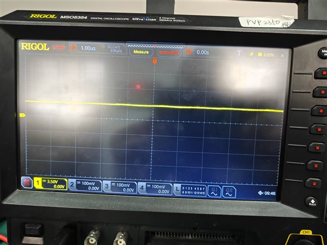

    我还会测量您的 VCC 输入、以便仔细检查它。 在此期间,请也回答克莱门斯的问题。
    3V3 电源电平正常(如附件所示)。 从 TX 信号线移除 ESD 芯片(器件型号 D31)后、DOUT 的输出仍与之前相同、并且打印的文本为 Error。

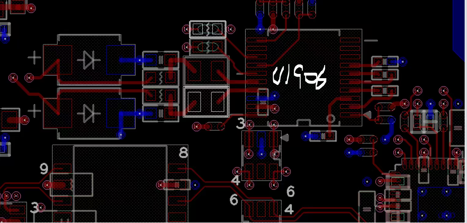

    • 会将其布局或图像发送过来。 我特别想检查电容器的放置情况。

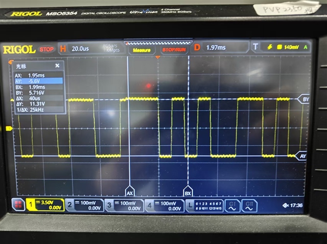

    1.去除输出磁珠 FB380,测试波形仍然与原来的问题波形相似。
    DIN1 和 DOUT1 的波形如图 1\2 所示(黄色 DIN1 和蓝色 DOUT1)

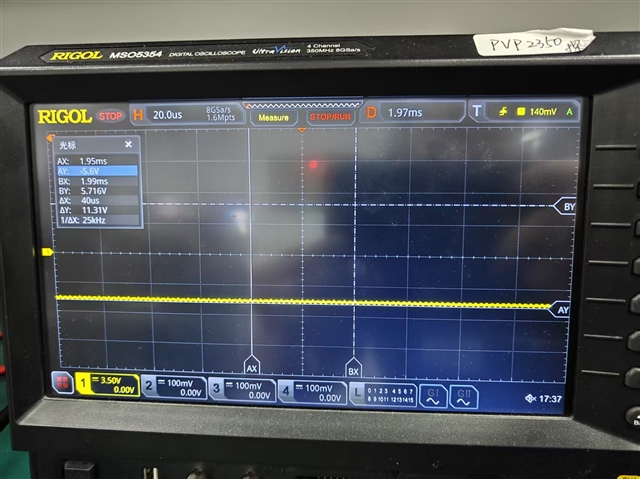

    3、DIN1\DIN1 的波形 VCC 如图 3 所示
    4、布局屏幕截图如图 4 所示

    感谢发送这些波形。 此时、收发器的电压调节显然存在问题。 我将仔细检查所有电荷泵电容器(C1、C2、V+、V-上的电容器)是否均正确放置。

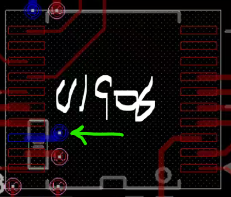

    布局问题:我注意到 GND 引脚标记为蓝色、可能意味着它在底层。
    您能否仔细检查收发器上的 GND 引脚是否实际上连接到 GND 平面?

    1.我在附近的位置对这些波形进行了测试。 请参阅原理图(如图 1 所示)以了解测试点的位置。
    2.目前,我们正在调试多个电路板,只有这个芯片遇到了问题。 此外、为了保留问题场景、我还没有实施 A-B-A 测试。 您认为此时是否有必要进行 A-B-A 测试?
    3. GND 引脚标记为蓝色、因为我突出显示了 GND 信号。 GND 引脚连接到接地层。

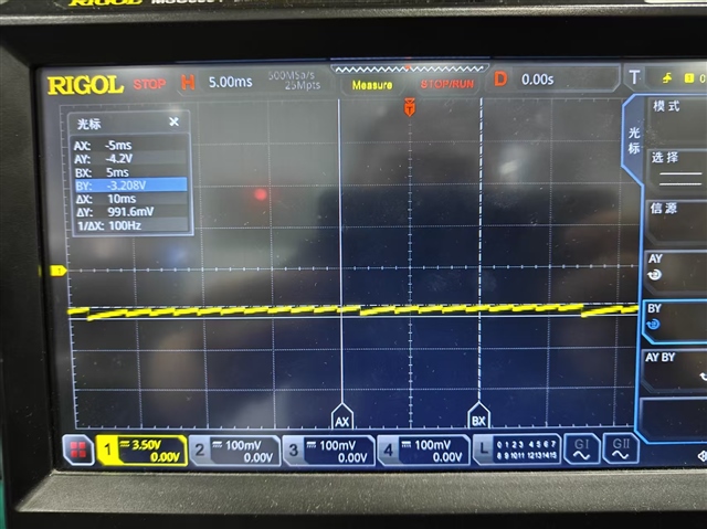

    必须使用 A-B-A 来帮助确定根本原因。 pleas 在显示此问题的电路板上测试一个新收发器。 然后在另一个可行的认知板上尝试该特定的收发器。
    A-B-A 测试结果如下:

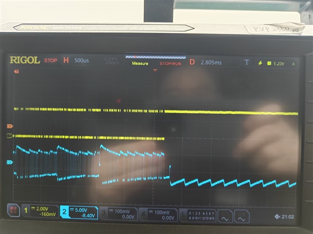

    对有问题的芯片 A(最初焊接在 A 板上)和没有问题的芯片 B(最初焊接在 B 板上)进行交叉测试。 芯片之后是测试的波形。 芯片 A 的 DOUT1 波形仍然波动、而芯片 B 则不波动。 将芯片 B 焊接到 A 板后、A 板正常工作。 奇怪的是,将芯片 A 焊接到 B 板上后,虽然波形异常,但 B 板的串口印刷也是正常的。 但是、从输出波形来看、其电压电平在+/–3.5V 和+/–4.5V 之间波动。 根据用于识别 0/1 的 RS232 电压电平规格 5V-15V、B 板也会打印乱码字符。 但奇怪的是,它可以正常打印。 现在让我们回到原来的问题:如何分析芯片 A 的 DOUT1 输出波动问题?
    A 芯片的输出如下:
    B 芯片的输出如下:

    感谢您的纠正。 RS232 的电压电平确实是+/–3~+/–15V、这就解释了问题。 芯片 A 可以在电路板 B 上正常打印信息(电路板 B 上的电压电平在–3.5V~–4.5V 之间波动)、但电路板 A 上的打印会出现乱码(电路板 A 上的电压电平在–2.95V~–5V 之间波动)。 至于为什么这两块电路板之间的电压电平存在差异、我不确定原因、因为它们是相同的设计板和相同的测试环境。 据推测、这可能是由于焊接造成的。 但板载 A 和板载 B 上芯片 B 的性能相同、两者相对平滑。 对于您提到的负载、除了可以在原理图中看到的负载器件外、RS232 还连接到 RJ45 连接器和以太网电缆、然后连接到计算机的 USB 转串行端口接口。
    然而,到目前为止,可以证实有问题的芯片 A 与无问题芯片 B 之间的差异非常明显,也就是说,芯片 A 的 DOUT 有很大的波动,而芯片 B 的 DOUT 非常平滑。 那么芯片 A 的 DOUT 本身是异常的吗? 如果是这种情况、我们能否在芯片 A 上执行 FA 分析以查看异常所在?
    A 板上 A 芯片的波形:
    是的,芯片 A 的输出是异常的,现在我们确认它在另一块电路板上的表现很差。 可能存在损坏。
