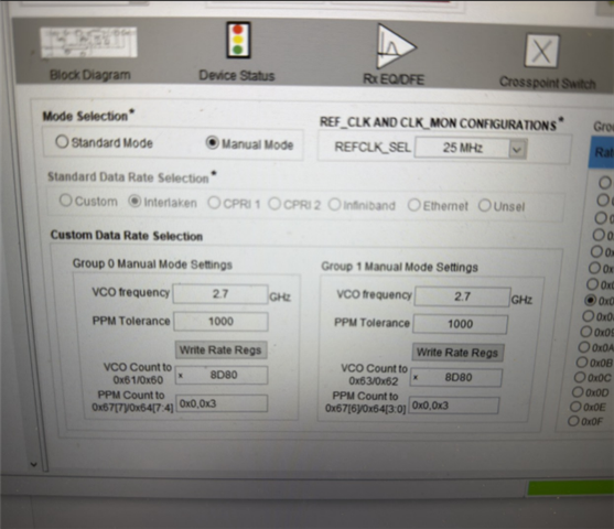

    对于第二个问题、我们需要生成一个 1.35GHz 时钟(1010…)。 我尝试写入寄存器 0x78 和 0x97、但器件未接受写入。
    我还在 SigCon 中尝试了相同的配置、但输出波形仍然没有表现出预期的时钟模式。
    SigCon:
    波形:
