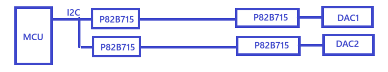

有一件事需要咨询 P82B715 和 P82B96。 假设我有两个远程 I2C DAC(不同的 PCBA 板)需要与 MCU 连接。 我是否可以通过 P82B715 使用 MCU 的一个 I2C 接口连接两个远程 I2C DAC? 请参阅下图。

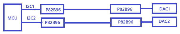

如果我使用 P82B96、我必须使用两个 I2C 来通过 P82B96 与两个远程 DAC 连接。 请参阅下图。
我是对的吗?

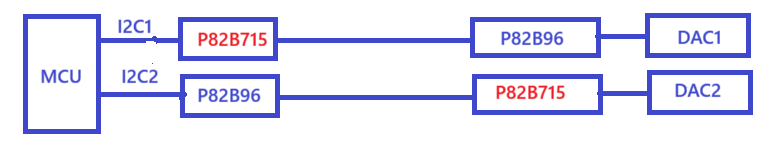

第三个问题是我是否可以在本地使用 P82B96、在远程使用 P82B715? 如下图所示。

    第一、第二和第四种架构看起来可以。 我不建议将 P82B96 和 P82B715 混在一起。
    最简单的解决方案可能是第四个选项。 I2C 是一种多点总线、因此如果您可以在同一总线上使用 DAC1 和 DAC2、则可以节省控制器器件上的 I2C 端口。

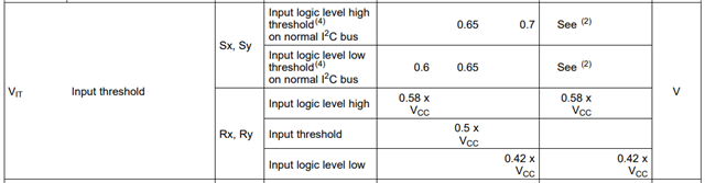

    另一个问题是、根据我对 P82B96 数据表的理解、P82B96 无法在第一个解决方案中实现。 根本原因是什么?

    我假设您参考的是第一个解决方案:
    请将这些设备替换为 P82B96、而不是 P822B715。
    原因是输出与输入电压裕度。
    对于 SX/Sy 上的 VOL、它非常大:
    如果最大输出为 1V、则需要低于连接到 MCU 的第二个 P82B96 的 VIL。 请参阅器件的 VIT 规格。
    对于 SX/Sy、VIT 的最大输入电压 (max)= 0.7V。
    这意味着对于 1V 的输出、第二个缓冲器可能无法理解逻辑低电平。 因此、连接到第二个 P82B96 的任何设备都可能看不到逻辑低电平。

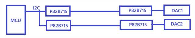

    明白。 非常 感谢。 另一个问题。
    客户是否可以将以下拓扑用于 P82B96 和 P82B715? 借助这种拓扑、客户可以节省一个器件并降低成本。

    尊敬的 Bill:
    这应该会起作用。
