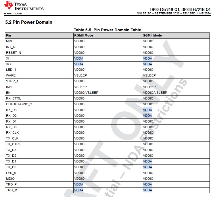

我们计划使用 DP83TG721S-Q1 希望阐明电源要求。
  1. 中的示例 “S"版本“版本 、请执行 VDDA VDDIO 需要提供相同的电压?
  2. 是否必须使用 PHY VDDA 电源和 处理器 I/O 电源[SGMII 域电源] 是相同的、或者根据给定的顺序、它们是否可以由不同的 3V3 电源轨供电?
    您好、

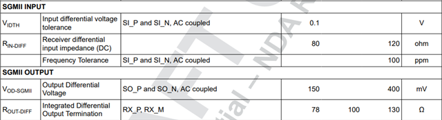

    无论 R 或 S 版本如何、VDDIO 和 VDDA 都不需要具有相同的电压。 所选的 VDDIO 电平不会影响 SGMII 电压电平、因为这基于 VDDA 电源。
    我假设您的处理器供应商也是如此、但请咨询他们。 SGMII 输入规格必须与以下规格匹配。
