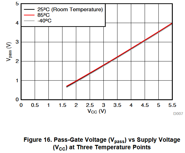

您好:
我们已成功使用 TCA9546APWR、用于多种设计。 然后、所有电源轨均为 3.3V。 在此设计中、很少的从器件为 1.8V。
主机为 3.3V、SC2/SD2 应连接到 1.8V 电源轨的从器件。 其余的 SC/SD 引脚将以 3.3V 连接到从器件。
根据数据表的图 16、似乎这次必须用 1.8V(而不是 3.3V)为 TCA9546APWR 供电。
Divakar
    主机在靠近处理器的源端上拉至 3.3V。
    尊敬的 Divakar:
    当上拉电压不同时、Vpass 不得大于最低总线电压。 在本例中、这意味着 Vpass <= 1.8V。 根据应用曲线、在 Vpass <=1.8V 时、VCC 必须小于~2.8V、因此 1.8V 可以是良好的电源电压。
    Katy
    谢谢、原理图图示很好? 请参阅上面的
    尊敬的 Divakar:
    您只需确保 VCC 未连接到 3.3V、此时它看起来仍处于连接状态。
    Katy
    不是。 它就是这样命名的。 电源从右向左流动。 我会更改名称。
    好的、那么不用担心
