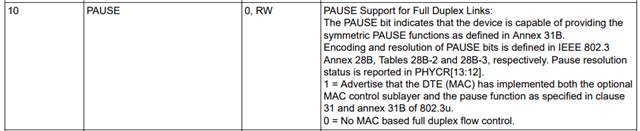

    我发现发生故障时未启用以太网“暂停帧“。 如果我在我的工作配置笔记本电脑 — 以太网电缆-笔记本电脑上禁用它,我也得到一些重试后 1 小时或更长时间。
    您是否知道是否支持并可以在  DP83867ERGZ-S-EVM 板上激活“PAUSE FRAME“?
    B.R.
    赫尔曼
    您好、Hermann、
    在两个 EVM 上设置 0x0004[10]是否可以解决问题? 该位应允许 DP83867 广播对暂停帧的支持:
    默认情况下、这是禁用的、因为在我们可以广播支持之前、连接的 MAC 需要支持暂停帧。 如果您的两台笔记本电脑都支持此功能、则可以在两个 PHY 上启用此功能。
