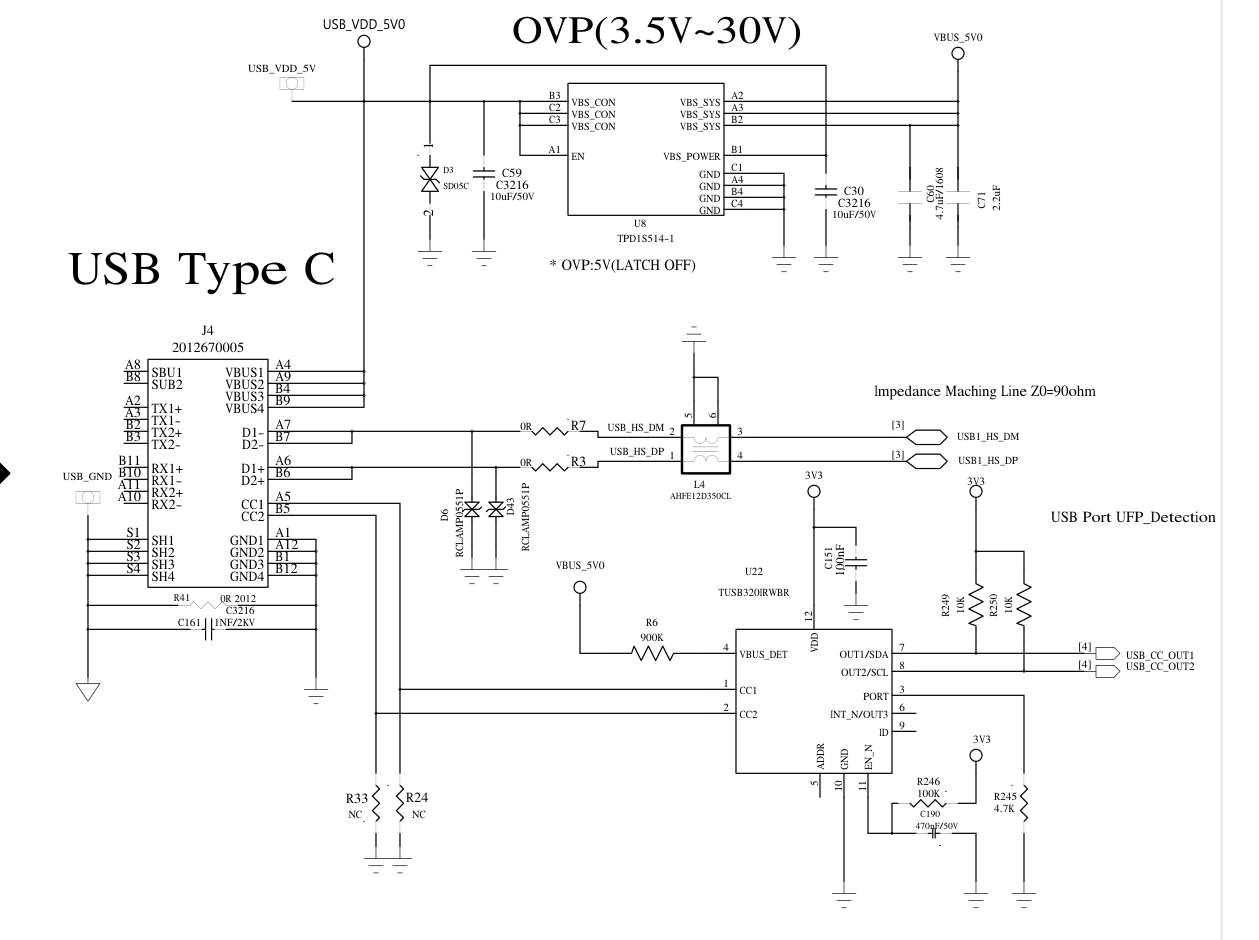

尊敬的 TI 专家:
我的客户使用 TUSB320 制作了原理图、 您能查看这个原理图吗?
追逐
    您好 Chase、
    这是我的原理图审阅: e2e.ti.com/.../TUSB320_5F00_Review_5F00_Arrow.pdf
    Ryan
    尊敬的 Ryan:
    感谢您的支持。

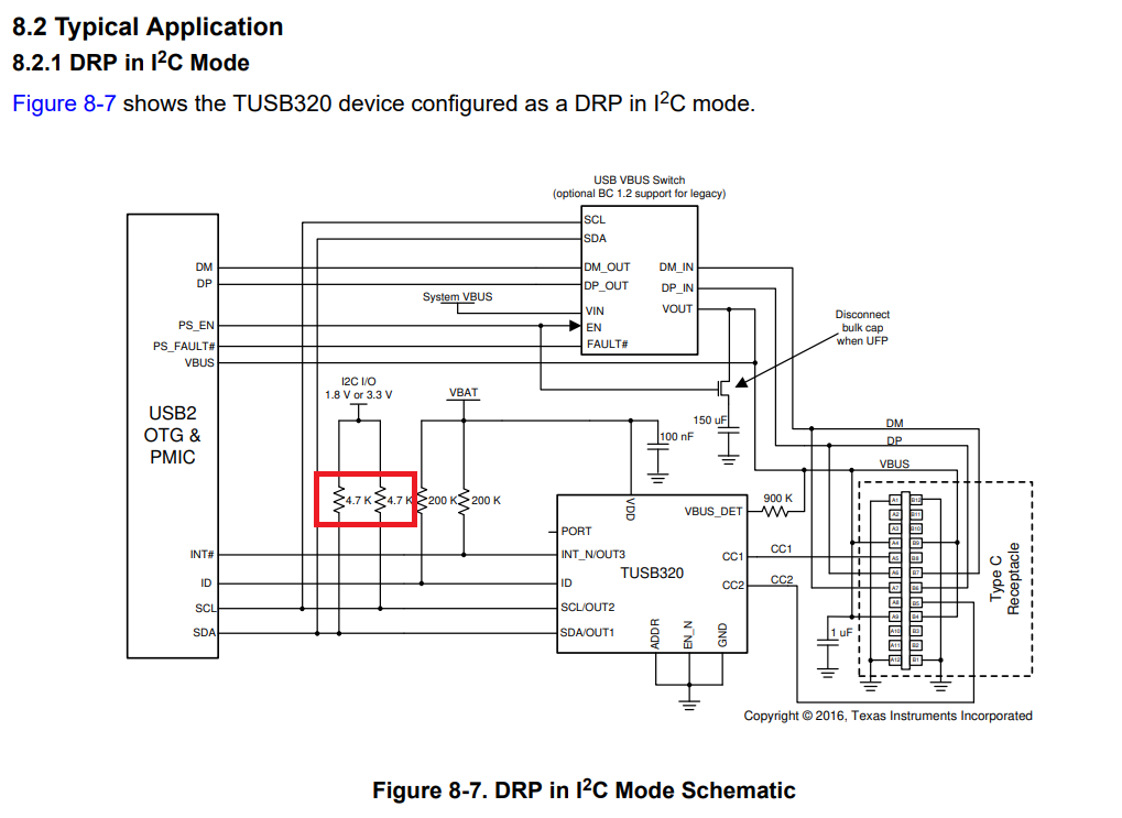

    我是否可以知道为 2 条 I2C 线路提供 200K 上拉电阻的原因?
    数据表中建议使用 4.7K Ω。
    追逐
    您好 Chase、
    客户是将 TUSB320 与 I2C 搭配使用、还是仅在 GPIO 模式下使用? 如果仅用于 GPIO、则这些引脚应使用 200k Ω 电阻器 PU、因为这些引脚将用作开漏。 如果与 I2C 一起使用、则建议使用 4.7K Ω PU。
