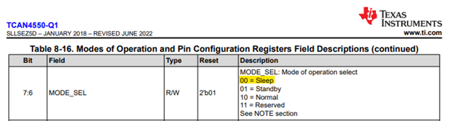

    您好、Stefan:
    若要进入睡眠模式、只需写入运行模式和引脚配置寄存器 0x0800[7:6]= 00 中的 MODE_SEL 寄存器字段。
    这将立即导致器件进入睡眠模式并关闭内部 LDO、而仅使检测唤醒事件之一所需的唤醒检测监控电路保持通电状态。
    有几种失效防护功能、例如睡眠唤醒错误计时器、可以使器件在上电或检测到唤醒事件但尚未配置为正常模式或在 4 分钟内清除上电中断位后进入睡眠模式。
