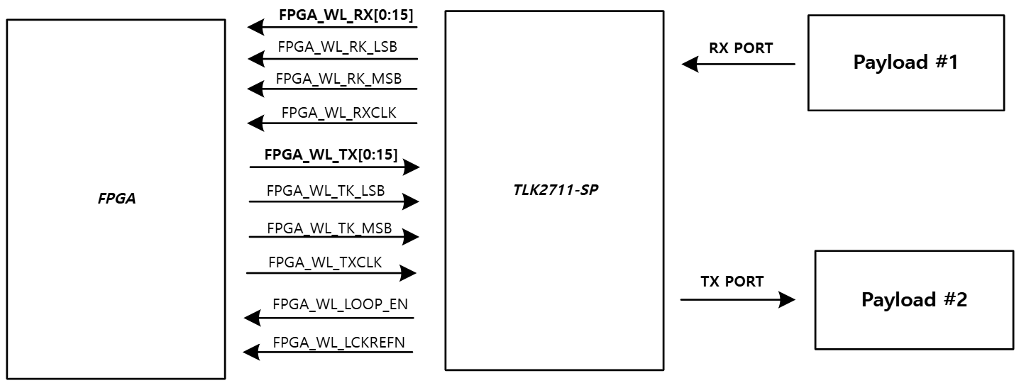

我们计划基于以下架构开发电路板、并打算使用单个 TLK2711-SP 器件。
我们的预期配置为:
  • RXP/RXN(接收器侧):连接到传感器有效载荷
  • TxP/TXN(发送器侧):连接到存储有效载荷
  • 并行数据接口(TXD/RXD、RXCLK 等)连接到 FPGA
在此设置中、我们计划使用 单个 TLK2711-SP 器件、用于不同的有效载荷路径、且具有 RX 和 TX 。
主要问题
  • 在 RX 和 TX 独立运行(即从一个有效载荷接收并同时发送到另一个有效载荷)的情况下使用一个 TLK2711-SP 器件是否有效?
    尊敬的 Lee:
       如果 TLk2711 的 GTX_CLK 同步到有效载荷 1 和有效载荷 2、那么它肯定会起作用。
