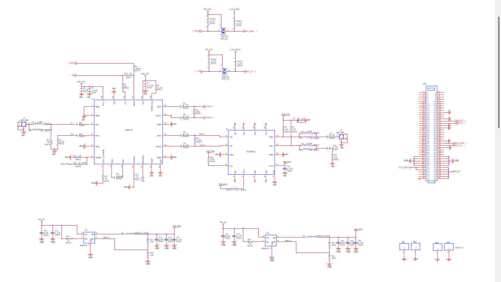

尊敬的 TI 团队:
第二版本的硬件 LMH0395 和 DS30BA101 电路进行了一些调整。 您能否再次查看电路、看看是否有任何问题? 如附件所示、谢谢!
    您好、
    LMH0395:
    1.我们建议为该器件的 2.5V 电源轨使用 0.1uF 去耦电容器、而不是 0.01uF。
    DS30BA101:
    1. DS30BA101 不需要此端接。
    2.我注意到缓冲器的输出使用 4.7uF 电容器。 我建议使用 1uF。
