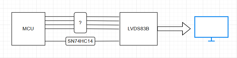

    以下是我为简要方框图所捕获的内容。 您能告诉我 MCU 器件型号以及 MCU 和 SN75LVDS83B 之间还有哪些其他 IC?
    是否有理由在 MCU 和 LVDS83B 之间放置额外的 IC? MCU 和 LVDS83B 之间的距离是多少?

    您的简要方框图是正确的。 所使用的 MCU 器件型号是 Renesas 的 R7KA8D2KFLCAC、并且 MCU 和 SN75LVDS83B 之间没有其他元件。
    我们在时钟信号上插入 SN74HC14 缓冲器的原因是为了改善其边沿。 事实上,尽管我们的示波器不够,但 PCLK 信号似乎过于圆滑。 添加此单个 IC 允许以 800x600 像素运行 LVDS 显示。
    在我们的接口板上、有一个 3 引脚跳线、将 SN75LVDS83B (CLKIN) 的引脚 31 直接连接到来自 MCU 的 PCLK 信号或来自 SN74HC14 的相同平方信号。  在前一个答复中描述的许多测试中、我们尝试在两个位置使用跳线。 事实上、HC14 栅极传播时间 (3.3V 直流电源下约为 20ns) 在这些工作频率下具有重大影响。
    MCU 和  SN75LVDS83B 之间的距离约为 100mm。 遗憾的是、它们到目前为止是因为不同的电路板之间也有一个连接器和要尊重的位置。

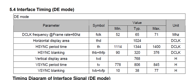

    LVDS 1024x768 显示屏的视频时间要求可在所附数据表的第 13÷15 页上找到。

    抱歉、我忘记了显示数据表。
    Gianluca.
    e2e.ti.com/.../AM_2D00_1024768Y8TZQW_2D00_TA1H.pdf

    对于并行 RGB888、最大时序看起来是 54MHz(请参阅注释 1)、此时 VCC >= 2.7V。
    显示数据表的最小 DCLK 频率为 52MHz。 您是否尝试过在 52MHz 操作?
