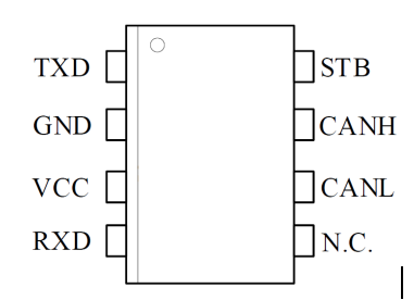

1.封装:SOP-8 或 SOIC-8。 引脚序列如下:
2、电源电压:可支持 5.0V 电压
I/O 电平兼容性:支持 3.3V 和 5.0V 电平
4.静音或待机引脚:启用高电平
5.带宽:≥5Mbps
6、静态工作电流:≤50uA @电源、≤50uA@I /O 电源
7、最大功耗:≤70mA@5Mbps
8、工作环境温度:–40℃ to +85℃
9、焊接: SMT(回流焊炉)
10、包装:卷筒和胶带
