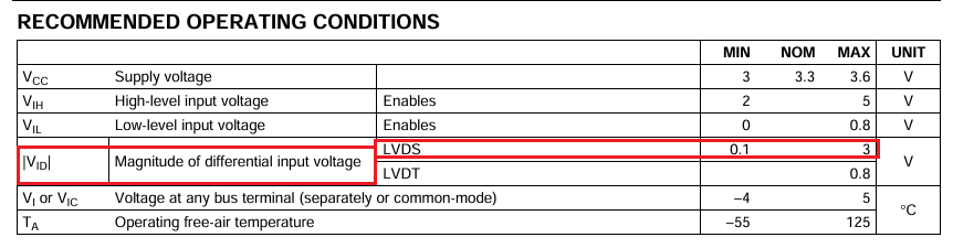

您好、
我们注意到、在 SN65LVDS33-3V EP 数据表中、建议使用 0.1V 至 3V 的差分输入电压| VID 的幅度、如下所示。 我们想知道 VID 的绝对最大额定值。 请您将其分享给我们吗?

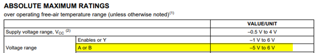

    我们不提供||ANE|的绝对最大额定值 VID。 相反、我们给出了每个引脚的绝对最大额定值(单端电压)。 对于 SN65LVDS33-6V、EP 为–5V 至+6V(请参阅下面的)。 有关相关信息、请参阅每个数据表中的“绝对最大额定值“表。
    差分输入电压 VID 是正输入引脚和负输入引脚之间的电压电势。 然而、这不能适应共模电压、该电压是在 GND 上测得的。 因为共模电压和差分电压可能会发生变化、所以我们给出各个引脚的额定值。 当共模电压较低时、该器件可以承受更高的 VID、反之亦然。“

    谢谢 Matt。 接收器 包括输入线路端接电阻器、例如 DS90LT012AH、DS90LV028A-Q1 、DS90LVRA2-Q1、 DS90LT012AQ-Q1   对于其差分输入电压、情况是否与 EP 相同? 例如、如果 VID 为 3.6V、 内部的端接电阻器是否会损坏?
    谢谢你。
    嗨、Xiaoguang、
    具有集成终端电阻器的器件具有相同的容差。 只要将引脚至 GND 电压保持在绝对最大值范围内、器件就不会损坏。 引脚至 GND 电压是 VID 电压和共模电压的组合。
