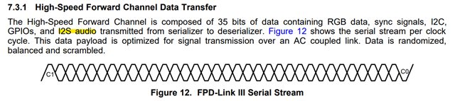

音频正在 通过 DS90UH947 和 948 传输、音频格式为 TDM 4*4、FS 频率为 48kHz。
请检查所附的电路图、查看是否有任何问题。
TX.pdfRX.pdf
另外、如果未传输视频、是否只能传输音频? 请确认。
    丁国涛
    我们会为您检查这些原理图。 请求您对申请进行澄清:
    另外、如果未传输视频、是否只能传输音频? 请确认。  [/报价]
    您的意思是、如果 SoC 未发送视频数据、但音频仍在发送到 I2S 引脚?
    I2S 是正向通道传输帧的一部分、因此如果禁用正向通道、则音频传输将不会到达 DES。 但是、如果正向通道未被禁用、并且视频只是填充(黑屏,黑屏/空数据)、则 FC 仍可以仅发送空视频帧即可处于活动状态、并且仍然可以发送其他信号。
    请告诉我这一理解是否正确。
    Miguel
    如电路图所示、我尚未连接用于传输视频的硬件。 是否只能传输这样的音频? 我是否可以启用与视频相关的寄存器? 请帮助我确认。
    尊敬的国道:
    我会在内部仔细检查您的特定问题:是否可以在没有传入视频的情况下将 I2S 数据传递到 948 的前转帧上。 感谢您的耐心。
    Miguel
    尊敬的国道:
    在 94x 中、由于 I2S 通过 FC GPIO 帧传输、因此无需视频。 但是、驱动链路的正向通道可能仍需要内部 CLK 或外部时钟。
    是否有用于驱动 947 侧的时钟?
    在没有 PCLK 的情况下、器件将自动配置为内部 OSC(可以检查寄存器 0x03[1]是否启用,以确保发生这种情况)。
    这可以驱动 GPIO、I2S 和 I2C 的正向通道帧。 如果您有任何其他问题、敬请告知。
    Miguel

    尊敬的国道:
    虽然器件可以默认为内部时钟以驱动 FPD-Link、但唯一的问题是 CLK 的稳定性。 由于时钟仅用于内置自检目的、因此它可能具有+/–10%或更高的差异。 如果您认为这是传输问题、请告诉我。
    Miguel

    内部 CLK 频率由寄存器 0x14[2:1]确定、具体来说:
    “ 当 PCLK 不存在且 0x03[2]=1 时、功能模式下的 OSC 时钟频率。
    00:50MHz 振荡器
    01:50MHz 振荡器
    10:100MHz 振荡器
    11:25MHz 振荡器 “
    由于频率变化、我不确定信号质量是否会受到影响、我需要更多时间在内部进行研究。
    Miguel

    尊敬的国道:
    从原理图中可以看出、如果使用内部时钟输出而不是来自 LVDS 输入的基准时钟、则理论上可以实现该配置。 但是、此配置未经过验证、因为这不是器件考虑的用例之一、因此除非具有给定的 CLK、否则不能验证 I2S 音频是否不受影响。
    除此之外、不存在任何其他违反器件配置的情况。
    如果您有任何其他问题、敬请告知。
