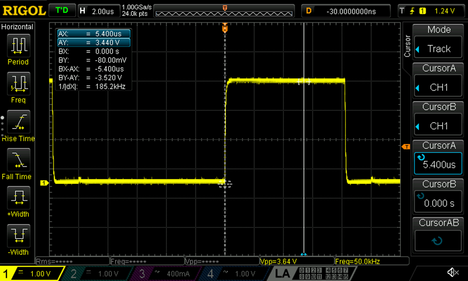

我通过使用 AM26C31IN 封装进行测试确认了这一点:

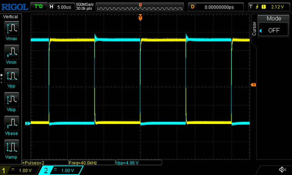

因此,我自信地将他们纳入我们的设计,但采用不同的封装: AM26C31IPWR。 但输出特性完全不同。 相同负载下的输出电压现在仅达到~3.6V……
这对于我们所做的工作来说是不够的。 您能否提供支持?为什么会这样? 这些芯片的内部在不同封装之间是否确实不同?

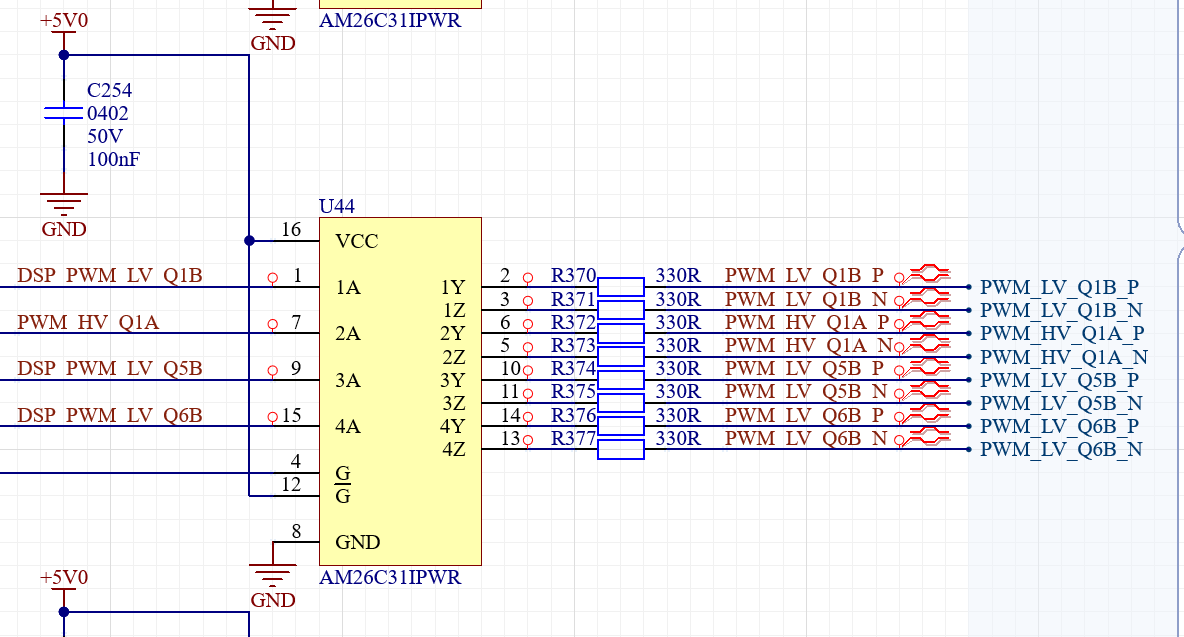

请参阅我们的原理图:
这些信号直接进入 UCC21710QDWRQ 栅极驱动器。 但当未连接负载时仍在同一输出端附近(最佳情况下)。

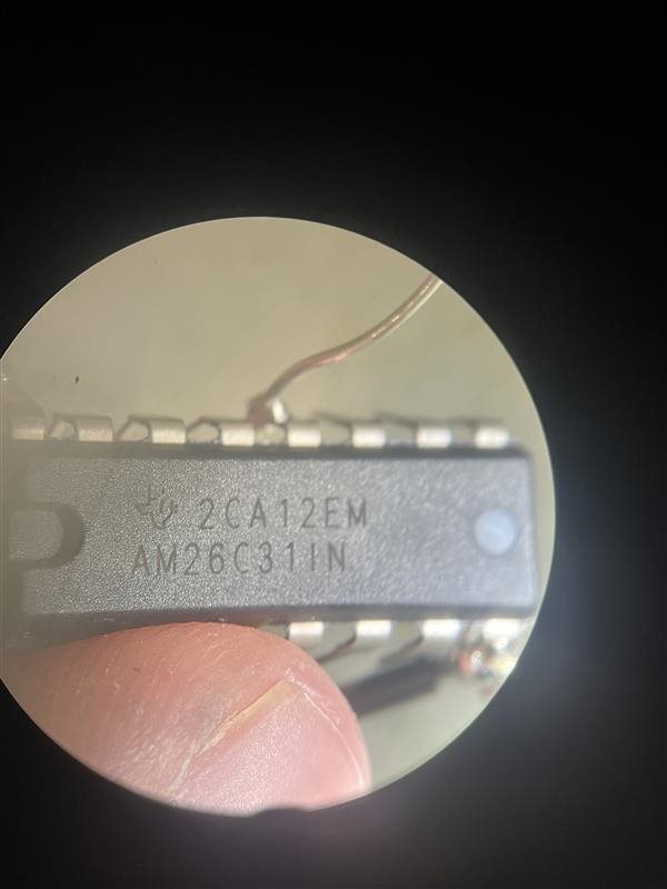

    不同封装的内部结构相同。 因此、您看到的行为是不符合预期的。
    您能否发送两个收发器顶部标记的图像? 我想在我们的系统内部验证它们、以确保一切都保持一致。
    Ethan
    尊敬的 Ethan Sempsrott :
    我在这里添加了图片、感谢您的支持。 大有帮助。

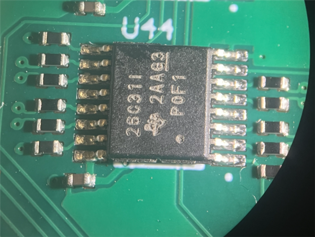

    我还在 TSSOP 上使用与我使用穿孔封装时相同的导线设置运行了一些测试、结果相同(以确保不会出现电路板问题)。 与我使用穿孔 IC 测量的产品相比、TSSOP 似乎仅达到 3.6-3.8V 的最大值。
    尊敬的 Mike:
    我验证了我们系统中的这两个设备、一切看起来都很好。
     您的特定 AM26C31IN 材料比 AM26C31IPWR 材料稍新。 因此、 正如您的测试表明、AM26C31IN 恰好具有性能更好的更新芯片。
    请注意、~3.6V 差分电压仍然是预期的性能。 RS 422 需要在 100 欧姆负载上提供 2V 的差值、在任一情况下都可以满足要求。 我们没有指定最大电压:
    但是、最新的  AM26C31IPWR 材料应与您看到的 PDIP 封装性能相匹配。
    我建议获取 AM26C31IPWR 的新免费样片、以便您可以在系统中自行验证(点击“将样片添加到购物车“按钮):
    https://www.ti.com/product/AM26C31/part-details/AM26C31IPWR?source=ooq&login-check=true
    Ethan
    尊敬的 Ethan:
    我忘了回复、但感谢您的回复。 遗憾的是、这对我们来说不起作用、因为我们无法保证/确定在大规模生产中、电路板将始终包含更新后的裸片。 但至少它清除了事情,谢谢。
