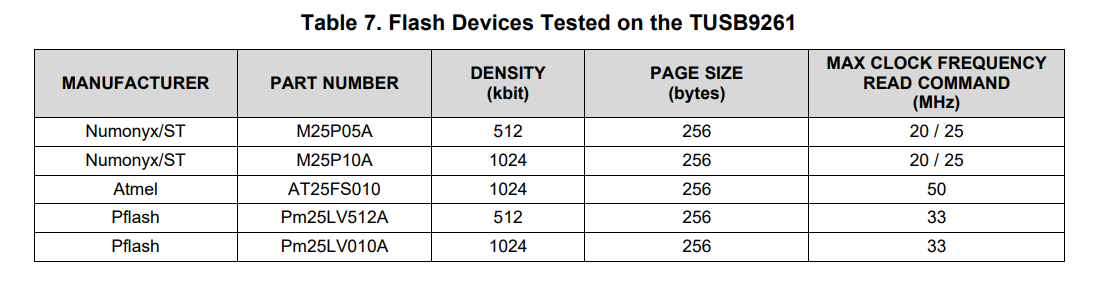

我们使用 SST25VF512A 闪存 IC。 还建议使用可用于加载固件(bin 文件)的闪存 IC。 如参考设计指南中所示、有一个部件列表、但该列表将是绝对的。

    我已  将闪存 IC SST25VF512A 更改为其他制造商、因为 IC 之间存在命令 (0x02 Page Program) 差异。

    我已将闪存 IC  SST25VF512A 更 改为其他制造商、因为 IC 之间存在命令 (0x02 Page Program) 差异、
