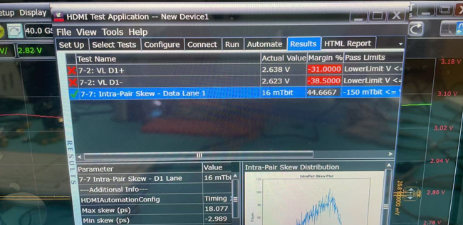

我们使用 TMDS181 来改善 HDMI 输出。 但现在我们面临 HDMI 合规性测试失败问题。
我们产品的 HDMI 输出支持高达 4K30hz。 在 4K 模式下工作时、测试通过。 但当它在 1080p 模式下工作时、单端电压始终低于限制值、而屏蔽测试通过。
  --在 1080p 模式下,下限值是 2.7V,但测试值总是大约 2.6V。 请参见下面的 pic。

    请将 TX_TERM_CTL 保留为 NC、以便它可以根据 HDMI1.4 和 HDMI2.0 更改其终端。 75 Ω 至 150 Ω 用于 HDMI2.0。 开路端接和 150-300 Ω 端接用于 HDMI1.4。
    然后、您可以调优 VSADJ 电阻值、找到一个可同时满足 VL 和 VSWING 合规性要求的电阻。 如果您减小 VSADJ 电阻、VSWING 将增大、但 VL 将减小。 如果您增大 VSADJ 电阻、则 VSWING 将减小、但 VL 将增大。 关键是找到一个可以满足这两项要求的电阻。

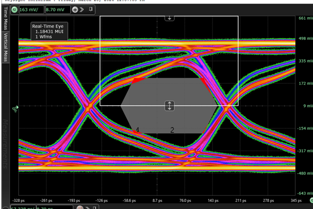

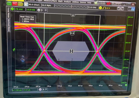

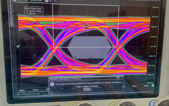

    您能否分享 Keysight HDMI 与这些眼图的合规性? 第一个眼图看起来是~5Gbps、第三个眼图看起来是 3Gbps、您是否具有具有相同数据速率和不同 TX_TERM_CTR 的眼图?

    以下 PICS 均在 3840-2160Hz 至 30Hz 条件下进行了测试、可能是秋千上有所不同。 请看一下。
    我发现当它设置为 自动,眼睛不是很清楚。 都能实现 4K UHD 分辨率。
    当  TX_TERM_CTR 被设置为“ 150Ω to 300Ω“时,它应该适合我们的应用 — 高达 4k30hz ,并且 VL 始终通过,但我发现眼睛在 4K 中不够好,它总是接触到标记,即使我增加了摆幅。
    当 TX_TERM_CTR 被设置为“VL 75Ω to 150Ω“时, 眼图非常清晰,眼图标记测试没有问题,但 VL 在 1080p 中会过高,正如我在上文所述。
    因此、如果  在 1080p 时将 TX_TERM_CTR 设置为“1080p to 300Ω“、并  在 4K 时设置为“4K 75Ω to 150Ω 150Ω“、则最好如此。  你 认为这是可能的吗?

     对于小于 1.65Gbps 的数据速率、应使用 TX_TERM_CTR = NC;对于 1.65Gbps <=数据速率< 3.4Gbps 的数据速率、应使用 150-300 Ω;对于 3.4Gbps <=数据速率、应使用 75-150 Ω。 对于 4K@30Hz 、应使用 150-300 Ω 终端。 当我查看 3G 眼图时、我可以看到信号衰减、因为眼图显示的斜坡时间非常慢。 如果在输出端使用 ESD 二极管保护、能否检查其线路电容? 如果可能、您可以将 ESD 替换为较低的线路电容、这有助于提高斜升速率并使眼图通过。
