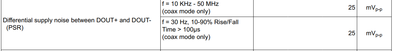

您好、
我们如何测量 DOUT+和 DOUT-之间的差分电源噪声、这在串行器 MPN: — DS90UB635-Q1 的数据表中给出。 请提供要验证的流程。
Manoj Kumar
    尊敬的 Manoj:
    差分电源噪声可 通过以下方法进行测量。
    1. 将 635 和所连接解串器上的 PDB 引脚保持为低电平、以禁用正向通道和反向通道。
    2. 将差分探头连接到连接到 DOUT+和 DOUT-引脚的交流耦合电容器。 探头应放置在最靠近 635 器件的盖板一侧。
    3. 测量最高 50MHz 的差分电源噪声。
