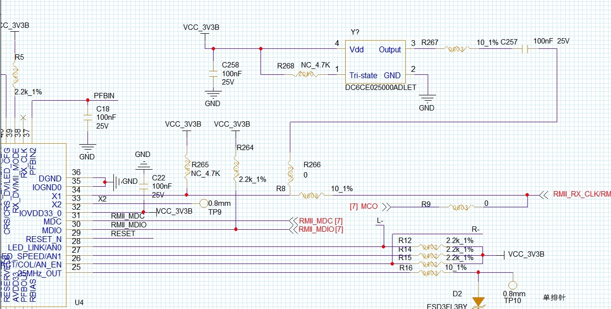

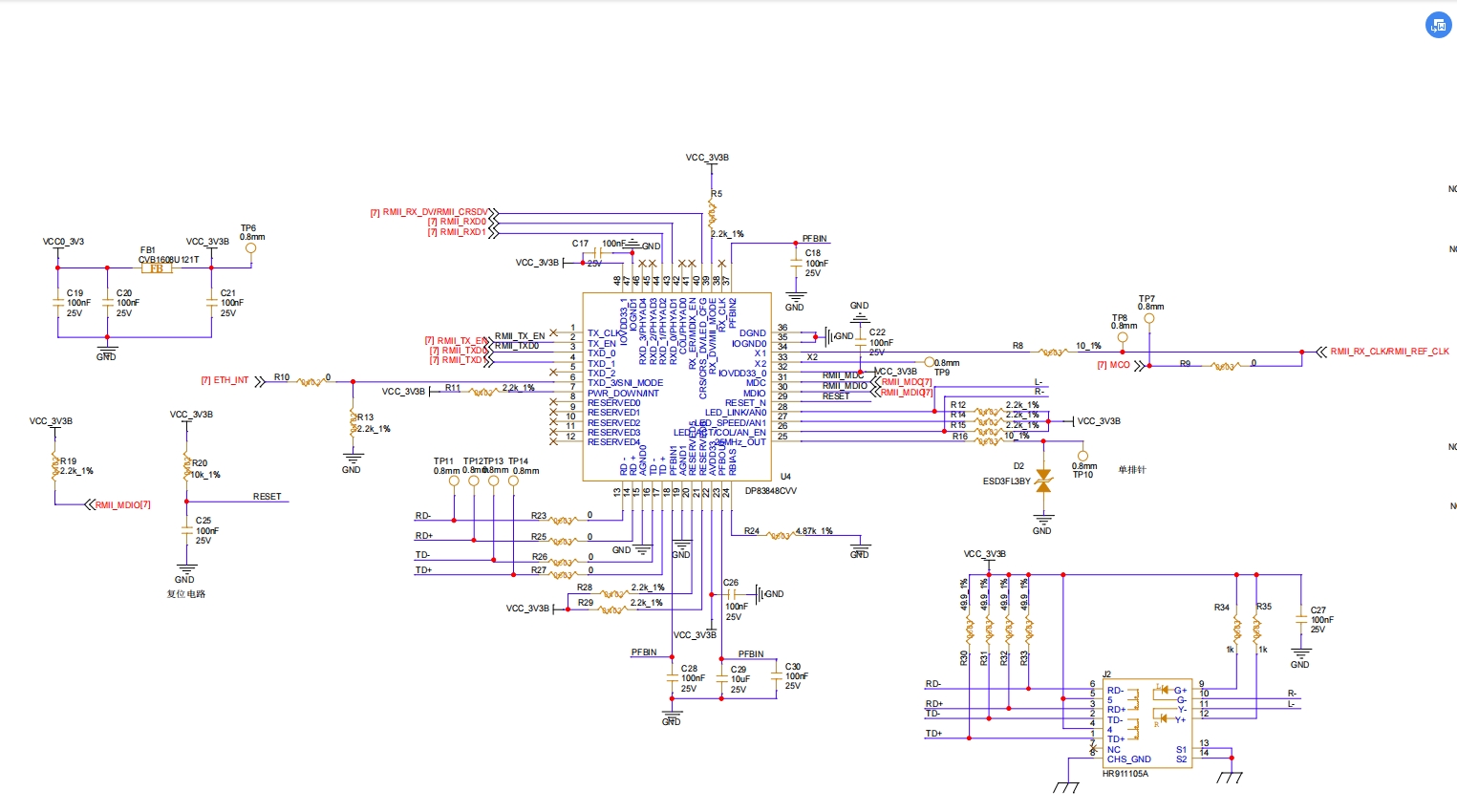

我的客户使用 DP83848C 进行机器人通信。
现在、它们无法通过用于抖动测试的 EMC 测试。
下面是原理图
我认为它应该与时钟相关。 它们使用 RMII 模式。 时钟来自 MCU。
Q1:是否宜使用 LMK6CE050000 等分立式 50MHz OSC?
问题 2:是否有任何解决方案可以提高抖动性能?
    您好:
    对于 100M PMA、抖动问题通常表示参考时钟脏。 需要通过确保满足 PHY 时钟要求来检查和验证这一点。
    虽然观察到边缘 PMA 问题、但功能是否存在问题? 您是否测试过数据包错误? 我们发现边缘 PMA 系统不存在通信问题。

    客户希望将有源 OSC 添加为 bleow:
    Q1:是否在此处需要 VCC_3V3B 上拉?
    问题 2:OSC 的设计是否存在风险?
    您好:
    您需要在单独的论坛上就此问题咨询振荡器团队。 该主题专用于 PHY 支持。
