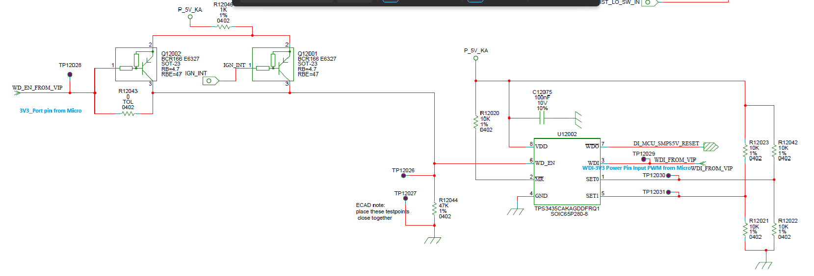

尊敬的 TI 团队:
我们将 TPS3435CAKAGDDFRQ1 用作硬件看门狗。希望您查看我们的电路。我们将 IGN_INT 用作硬件中断、将 WDG_EN 用作微控制器的软件中断 image.png
    尊敬的 Vinyas:
    WDO 网络上是否有上拉电阻器? 这是一个需要上拉电阻和电压的开漏低电平有效输出。
    您能否确认我对该电路的理解是所需的配置:
    • WD-EN 引脚在逻辑电平时启用、在逻辑低电平时禁用。 现在、除非在 IGN_INT 或 WD_EN_FROM_VIP 上提供信号、否则看门狗通过 R12044(47k Ω)接地。
    • 我假设 SET0 和 SET1 上的顶部或底部电阻将未组装。 就像现在所有电阻器都组装在一起时、SET0 和 SET1 处于 0.5* VDD、这是逻辑电平的灰色区域。
    Joshua
    您好、Joshua、
    WDO 网络上是否有上拉电阻器? 这是一个需要上拉电阻和电压的开漏低电平有效输出。[/报价]
    是的、我们在原理图的另一页上有一个连接到 P_5V_KA 的 10k 上拉电阻。
    当逻辑电平时、WD-EN 引脚启用;当逻辑电平为低电平时、WD-EN 引脚禁用。 目前、除非在 IGN_INT 或 WD_EN_FROM_VIP 上提供信号、否则看门狗通过 R12044(47k Ω)接地。
    仅当触发 IGN_INT 或 WD_EN_FROM_VIP 时、才启用看门狗
    我假设 SET0 和 SET1 上的顶部或底部电阻器将取消安装。 正如现在所填充的所有电阻器一样、SET0 和 SET1 处于 0.5*SET1 VDD、这是逻辑电平的灰色区域。
    是的、我们将弹出顶部电阻器

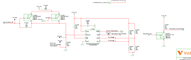

    另一个查询:
    我们有 WDI PWM 来自 3V3 电源域中的微控制器。 我们计划如下更改电路、以满足 WDI 的要求、即 VIH 最小值为 0.7VDD。您是否会看到 WDI 为边沿触发的风险?
    [/quote]
    尊敬的 Vinyas:
    只要 BJT 足以将电压电平拉至 0.3*BJT 以下 VDD、就不会出现问题。 原理图看起来很好。
    Joshua
