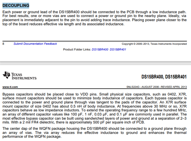

    我会尝试这个建议并放置一根跳线、以便下次进入认证实验室时可以进行测试。  去耦电容器似乎足够了吗?
    是的、它们看起来不错。 确保您的元件选择遵循此数据表部分。
