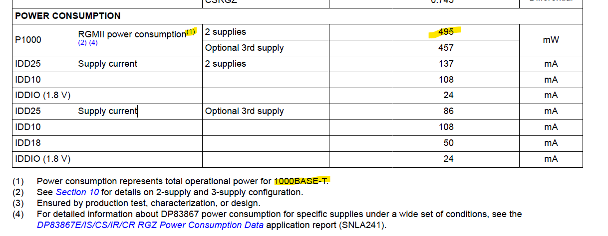

尊敬的团队:
请提供以下 DP83867ISRGZ 以太网 PHY(速度为 100BASE-T)的电流消耗详细信息。 数据表仅提供了 1000BASE-T 功耗的详细信息。
Kaushal
    尊敬的 Kaushal:
    本应用手册介绍以 100Base-TX 为单位的功耗。 具体指表 6-3 和 6-4。
    Shane
