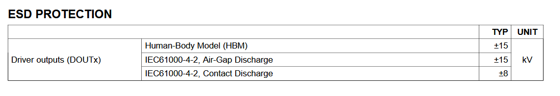

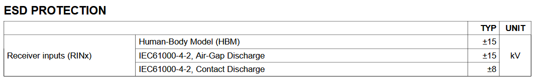

我们使用 TRS3232EQPWRQ1 IC 进行 RS –232 通信。 根据数据表、RS –232 引脚的额定值如下图所示。 我们是否仍需要外部 ESD 保护(例如添加电容器)?
    尊敬的 Priyanka:
    感谢您在 E2E 上联系我们!
    该器件内置了适当的 ESD 保护功能。 对于某些客户来说、这足以满足他们的需求。 由您决定 8kV IEC 接触是否足以满足您的系统需求。 如果您需要更多信息、我建议添加 TI 的 ESDS552、该产品具有 30kV IEC 接触保护和浪涌保护。
