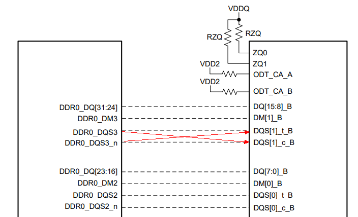

对于 AM62P 和 LPDDR4 之间的 DQS 连接、我们是否可以交换 DQSx 和 DQSx_n 信号、如下所示? 谢谢!
    否、差分信号无法交换。  您只能在一个字节内进行 DQ 或 DM 混合。  请参阅布局指南: https://www.ti.com/lit/pdf/sprad66

    我们的原理图 出错了、如下面所示、我们已经制作了 PCBA 样片、我想知道是否可以将通道 A 用于 LPDDR4?这是否可行? 或者那些 PCBA 完全不能再使用了,谢谢!
    是的、您应该能够在 DDR 寄存器配置工具中将存储器配置为 x16、以便使其正常工作。  您只能访问一半的存储器、但它应该可以正常工作
