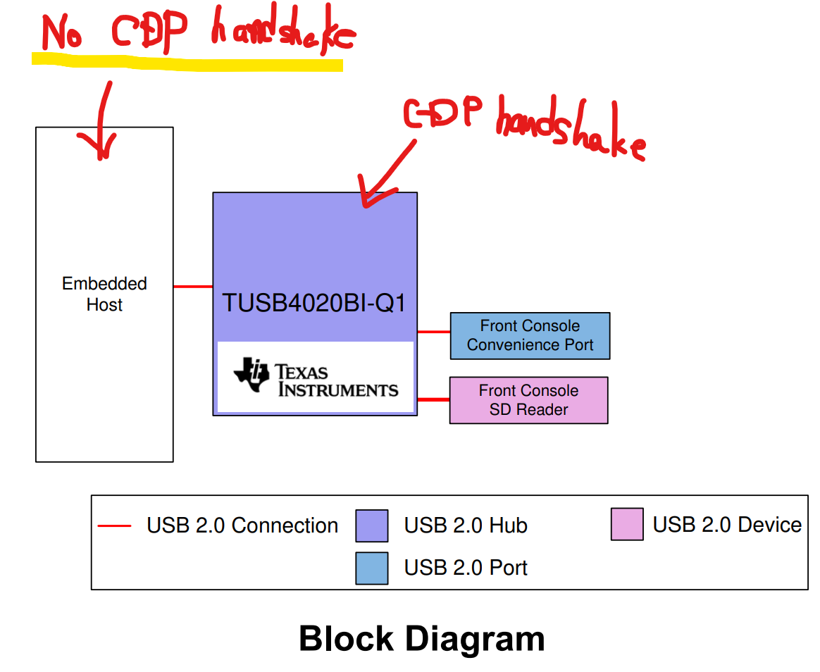

您好的团队、
一方面是 USB 2.0 数据通信的两个端口、集线器设备是否支持 CDP 握手过程? 下图所示为图像。
或者、我们是否需要将支持 CDP 握手的处理器连接到集线器?
Ochi
    Ochi 您好:
      主机不需要支持 CDP。 当 BATENx 被上拉至 3.3V 时、集线器本身可以支持 CDP 握手。
    好极了
    Brian
    嗨、Brian
    非常感谢。 我们知道集线器器件本身具有握手功能。
    Ochi
