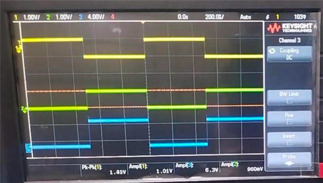

尊敬的团队:
将差分信号转换为单个‑Ω 端信号、但我面临一个问题:输出电压不会随输入电压而变化。 即使我改变输入、输出电压也能持续达到 3.1V。
IM 使用将电压和电流差分信号转换为单个‑Ω 端信号。
它的工作原理像比较器?
Rami Reddy。
    尊敬的 Rami:
    您能否提供 A、B、R 和 Math A-B 的原理图和示波器截图?
    - Bobby
    嗨、bobby、
    请查找所连接的电路和示波器截图
    尊敬的 Rami:
    您能告诉我图像中探测到的示波器通道是什么吗?
    通道 1(黄色)是 A-B 吗? (我看到它摆动到 GND 以下)
    Ch2(绿色)是 1A 还是 1B 上的某些输入?
    Ch3(蓝色)是  1A 还是 1B 上的某个输入?
    您是否通过电缆进行通信? 我在原理图中唯一看不到的就是端接。
