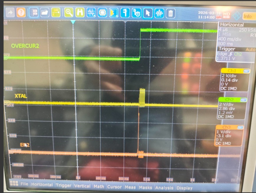

你(们)好
您能帮助我的客户查看原理图、看看这个问题、它需要等待 5 秒才能看到输出、但很快输出就被关闭了。
我们仅使用 H/W 自举设置、不向器件写入任何代码。
您是否会查看我们的原理图出了什么问题、或者可能的原因是什么? Thansk!

    尊敬的 PY:
     行为正确、如果 下游端口上连接了 USB 器件、晶体将继续振荡。
    好极了
    Brian
    嗨、Brian
    客户的连接如下、他们同时有 1 个 PD 控制器+ 2 个 USB2.0 连接到 TUSB8042、但晶体和 EN 引脚仍处于断电状态。 我的 bootstrap 是否正确? 或者我们还需要做什么配置? 或有关如何进一步调试的任何建议
    正如我提到的、晶体按预期工作。 连接下游端口器件时、晶体将保持振荡。
    客户关心的是什么?
    好极了
    Brian
