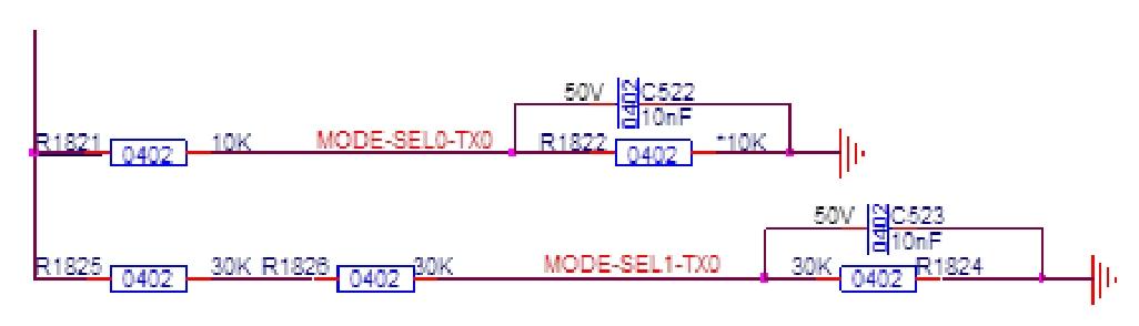

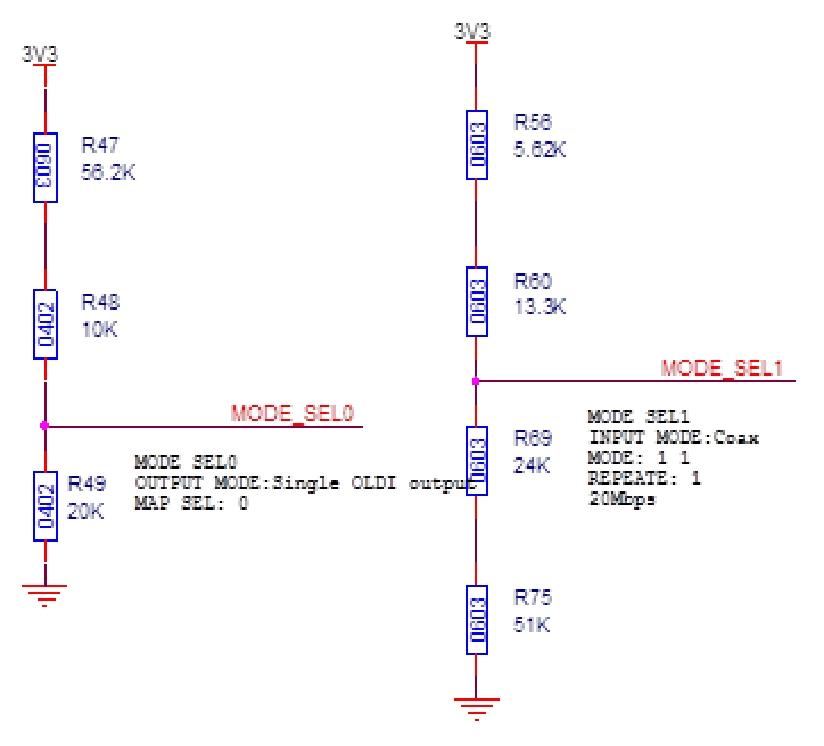

硬件引脚配置:
DS90UB941:
DS90UB948:

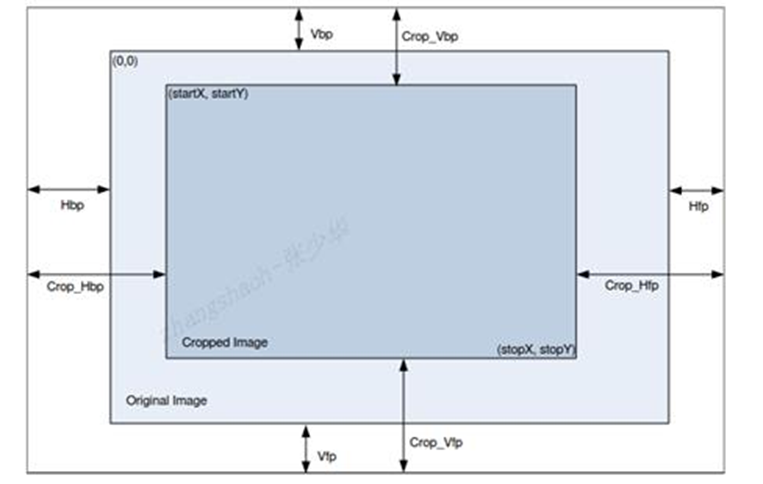

  2. 请指导我们如何调整下图中显示的 DS90UB941 和 DS90UB948 芯片参数:VBP、HBP、Vfp、HFP 参数。 根据我们的电流验证结果、调整 SOC 的这些参数不会导致测量的 LVDS 信号发生相应的变化。 image.png

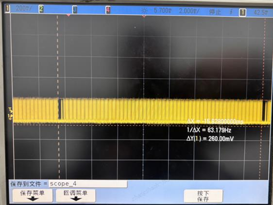

  3. 1 帧数据的电流测试 LVDS 信号波形如下: image.png
两条线之间电流测试的 LVDS 信号波形如下:(HFP+HPW+HBP= 8.32us)

    请指导我们如何调整下图中显示的 DS90UB941 和 DS90UB948 芯片参数:VBP、HBP、Vfp、HFP 参数。 根据我们的电流验证结果、调整 SOC 的这些参数不会导致测得的 LVDS[/报价]发生相应变化
    UB948 和 UB948 只需通过从 SoC 传入的视频时序参数即可。  不能在串行器或解串器上重新编程任何内容来更改 FPD-Link III 器件上的消隐参数。
    两行之间当前测试的 LVDS 信号波形如下:(HFP+HPW+HBP= 8.32us)
    它究竟从哪里来衡量? UB948 输出是什么? 仅从屏幕截图很难判断、但信号似乎在波动。

    2.以上所有示波器和测量结果均通过 948 输出的 LVDS 接口获得。
    这是从哪里来测量的? UB948 输出是什么? 仅从屏幕截图中很难判断、但信号似乎在波动。
