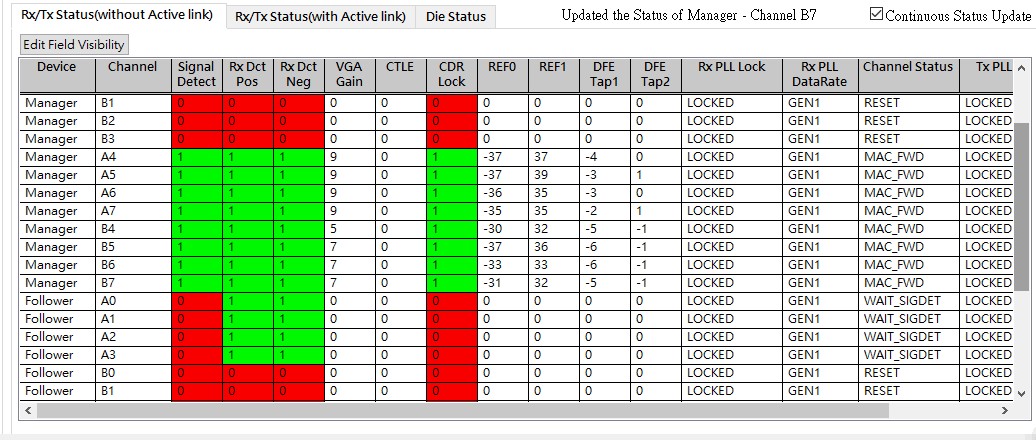

链路已成功建立;但是、图形卡仅在 Gen1 级别实例化、但无法与 Gen3 建立链路。 下面附上了 GUI 屏幕截图以供您参考。
已附加寄存器转储。 DS160PT801X16EVM_20260224.cfg

    尊敬的先生:
    请参阅  High Level Page 屏幕截图的附件。
    DS160PT801_1x16.HEX EEPROM IMAGE_High-Level Page 屏幕截图结果:e2e.ti.com/.../DS160PT801_5F00_1x16.hex-EEPROM-image_5F00_test-result-for-High_2D00_Level-Page.docx

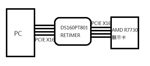

    当客户在主板和图形卡之间插入 DS160PT801X16EVM 时、系统无法建立稳定连接、并且没有视频输出。
    由于它们使用主板平台、因此目前在添加重定时器之前没有 PCIe 通道的插入损耗数据。
    我是否可以知道 DS160PT801X16EVM 是否需要特定的主板品牌或型号才能正常工作?

    测试设备:
    M/B: Asus B85, ASUS Z170
    显卡:AMD Radeon R7730-1GD5V1;NVIDIA GeForce GTX 1050 Ti / GTX 750 Ti

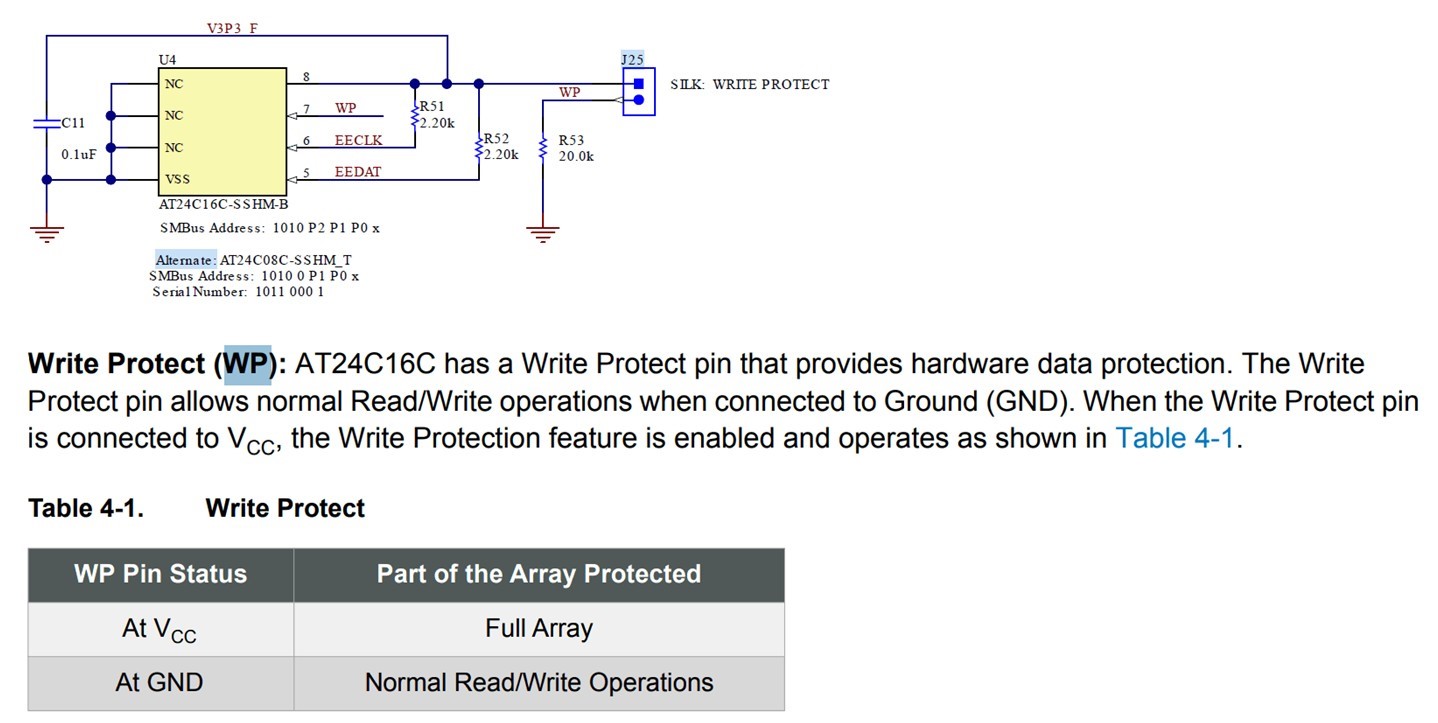

    在 EVM 的图像中、 我注意到已填充写保护接头 (J25)。 这可以防止对电路板上的当前 EEPROM 映像进行任何更改。 您能否请 取消填充此接头并 再次尝试使用 DS160PT801_1x16.hex?
    GREG
    尊敬的先生:
    J25 需要接地、可以进行正常读取/写入。
    客户是否移除或安装此连接器、并尝试使用  DS160PT801_1x16.hex。  测试结果只能达到 Gen1 级别。
