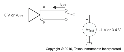

共有 5 个 LVDS 驱动器满足我们的要求。 DS90LV028AQ-Q1、DS90LV027AH、DS90LV027AQ-Q1、DS90LV011AQ-Q1、DS90LV011AH 和 SN65LVDS33-CPU EP。 现在的问题是输出引脚可以承受的最大差分电压是多少。 或者、如图所示、这些芯片是否有驱动器短路测试模型、可能是这个问题的参考。

    我有一个相关的问题。 输出引脚(或我上一篇文章中的接收器输入引脚)是否存在短路电流值? 因此、我们可以确认、当这些差分引脚上的电压超过 3.3V 时、芯片不会因过热而损坏。
    输出电流应自限、并根据输出短路规格指定(对于 DS90LV027AH,请参阅下文):
    但是、您仍然需要记住、有限的短路电流如果器件过热、仍然会损坏器件。 这将取决于电路板布局布线、环境温度等多个方面 您只需确保在中运行器件的电路板和环境不会导致结温超过绝对 最大值表中列出的绝对最大值。

    在该数据表中、输出短路电流为–5.7mA(典型值)、 负号表示  这些引脚的输出方向。 我们需要的是  进入引脚的电流、这在数据表中未提及。
    您能否分享这个价值? 谢谢你。
    如果将这些引脚短接至 GND、则不会有任何电流流入引脚。 就会有电流流出。 这就是为什么该规格为负值。
    如果我们将这些引脚短接至 3.4V、那么正电流是多少?

    这将取决于输出电压和电源电压、以及输出引脚上其余负载的大小。 您将需要使用欧姆定律自行计算此值。 在正常情况下、使用单个 100 Ω 端接电阻器、驱动器将拉高至 4.5mA。
    尊敬的 Matt:
    当 Vcc 为+3.3V 时、差分引脚 A 之一为低电平、+3.3V 连接到 A、如下所示。  什么是电流、类似于?μ A
    谢谢你。
    它不会超过–8mA 的最大短路电流规格。
    根据您的回复“这将取决于输出电压和电源电压是多少、以及输出引脚上的其余负载是多少。 您将需要使用欧姆定律自行计算此值。 在正常情况下、使用单个 100 Ω 端接电阻器、驱动器将拉高至 4.5mA。 “、当 A 处于输出低电平模式时、如果我将 A 连接到+3.3V、则流入该引脚的电流将为正电流且很大、因为+3.3V 短接至低电平。 但您最新的答案是、它不会超过–8mA、是负数。 但电流是正的、我们需要比较最大正电流限制。 这让我感到困惑。
    我的道歉。 电流流入和流出差分引脚、因此最大电流将为+/-- 8mA。
