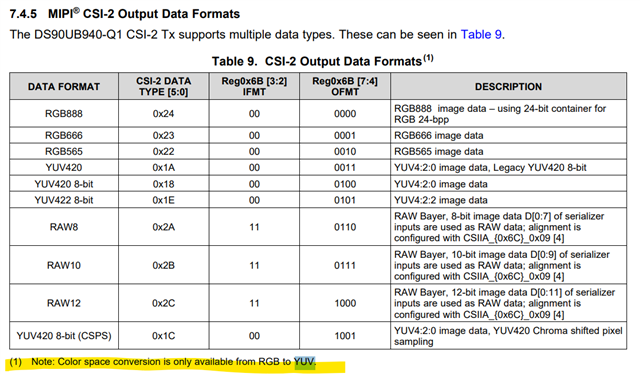

我将此问题与开放式问题一起发布、因为我认为这对所有使用 940 彩色复印功能的工程师来说都是有用的问题。
当 940 将数据格式从 RGB888 转换为 YUV422 时、是全范围颜色转换还是有限范围颜色转换?
谢谢你。

    是、请参阅此处了解输出数据格式。

    数据表没有解释它 在从 RGB888 转换为 YUV422 时支持全范围色彩转换还是有限范围色彩转换。

    咨询我们的系统团队 — 它的色彩转换范围有限,从 RGB888 到 YUV422 8 位。

    我的客户对 YUV422 是否支持 16~235 级测试提出了疑问。 您可以帮助回答这个问题吗?

    是的、它支持 16-235 级别。
