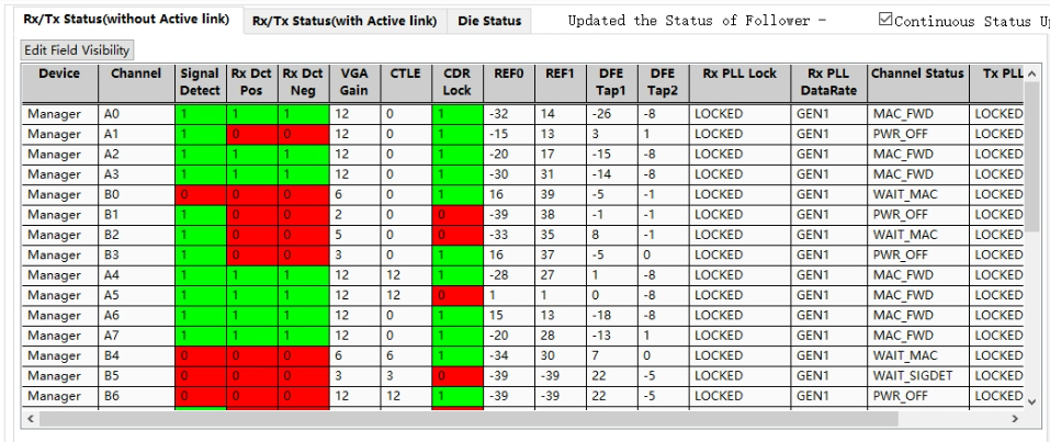

我们将 DS160PT801X16EVM 与 EEPROM 映像 DS160PT801_C0.HEX 配合使用 。
当 EP 为 Gen1x16 时、链路已成功建立。
但是、如果我们更改为 Gen3x16 EP 器件、则无法建立链路(上面的十六进制值与上述值相同)。

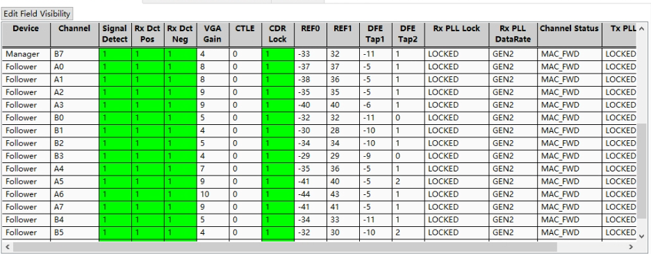

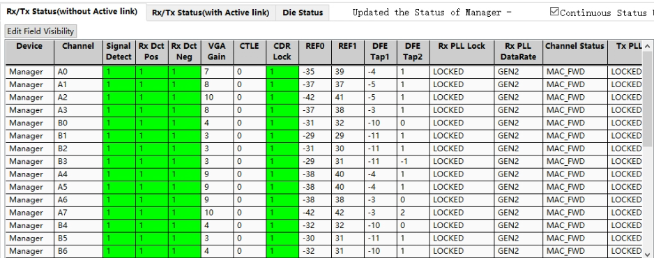

不方便 在启动的初始阶段、可能会建立到第 2 代的临时链路、但最终无法保持稳定的连接
GUI 屏幕截图 下面附上了一些参考资料。
寄存器转储 已连接。  manager.cfgfollower.cfg
我们应该如何继续执行后续调试步骤?
    您好、
    您能否澄清一下、前两个屏幕截图是临时的 Gen 2 链接、下面的屏幕截图是相同配置下的最终结果?
    GREG
    是的

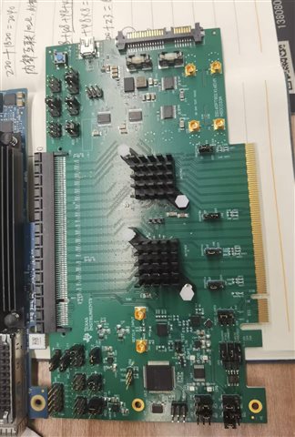

    我还有一些问题可以帮助进行调试:
    • EVM 的电源输入在运行期间是否稳定? 最初锁定后某些通道上的 CDR 锁定丢失可能表明电源电压下降。
    • 您能否发送 EVM 图像、以便我确认跳线配置?
    • 您的测试系统中 EVM 放置位置的方框图也会有所帮助。
    GREG
    您能否发送 EVM 的图像、以便我可以确认跳线配置?
    提供测试系统中 EVM 放置位置的方框图也会很有帮助。
    EVM 的电源输入在运行期间是否稳定? 最初锁定后某些通道上的 CDR 锁定丢失可能表明电源电压下降。[/报价]
    我们已经尝试了多次下电上电并在没有 EVM 的情况下重新启动、每次都可以建立 Gen3x16 链路。
    EVM 对电源有更严格的要求吗?
    您好、
    感谢您提供的额外信息、我将在我这边进行设置。 很难判断、  您的电路板上好像组装了 J25 接头、这是正确的吗? 这用于对 EEPROM 进行写保护并防止对当前 EEPROM 映像进行任何更改。 除了用户指南或器件数据表中列出的电源要求外、EVM 没有更严格的电源要求。
