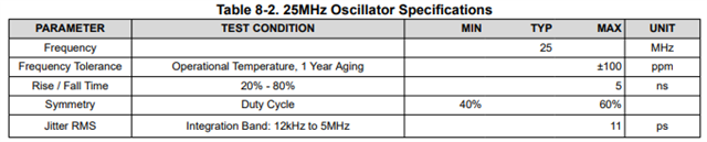

    此外、请勿将 XO 连接到 GND。 如果使用振荡器、XO 必须保持悬空状态。 我建议检查您的时钟源是否也符合数据表中的规格:

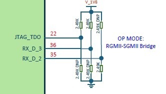

    感谢 Shane 提供的快速反馈。
    是的、我这边存在 Strap 配置不匹配问题。
    实际上、我的要求是将 PHY 配置为“RGMII 转 SGMII 桥接模式“、我应该使用下面提到的 Strap 配置。
    遗憾的是、我分享的原理图与之相反。
    希望上面的捆扎带是好的。 请确认。
    尊敬的 Yasar:
    这是 RGMII 转 SGMII 桥接模式的正确搭接配置。
    Shane
