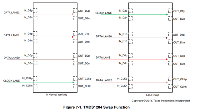

    在这里、我附加了 HDMI OUT 的引脚搭接设置
    Santhiya
    Santhiya
    您已将 CFG1 拉至高电平、如果输入/输出通道顺序交换、这种情况是这样的吗?
    所有其他 Strap 配置引脚看起来正常。 您只是 FRL 有问题还是 TMDS 有问题?
    David
    您好、David:
    CFG1 被拉至低电平; 我们进行了这一更改。 在我们的设计中没有通道交换
    在 TMDS 模式下、它可以正常工作、但在 FRL 模式下、数据不会显示在监视器上。
